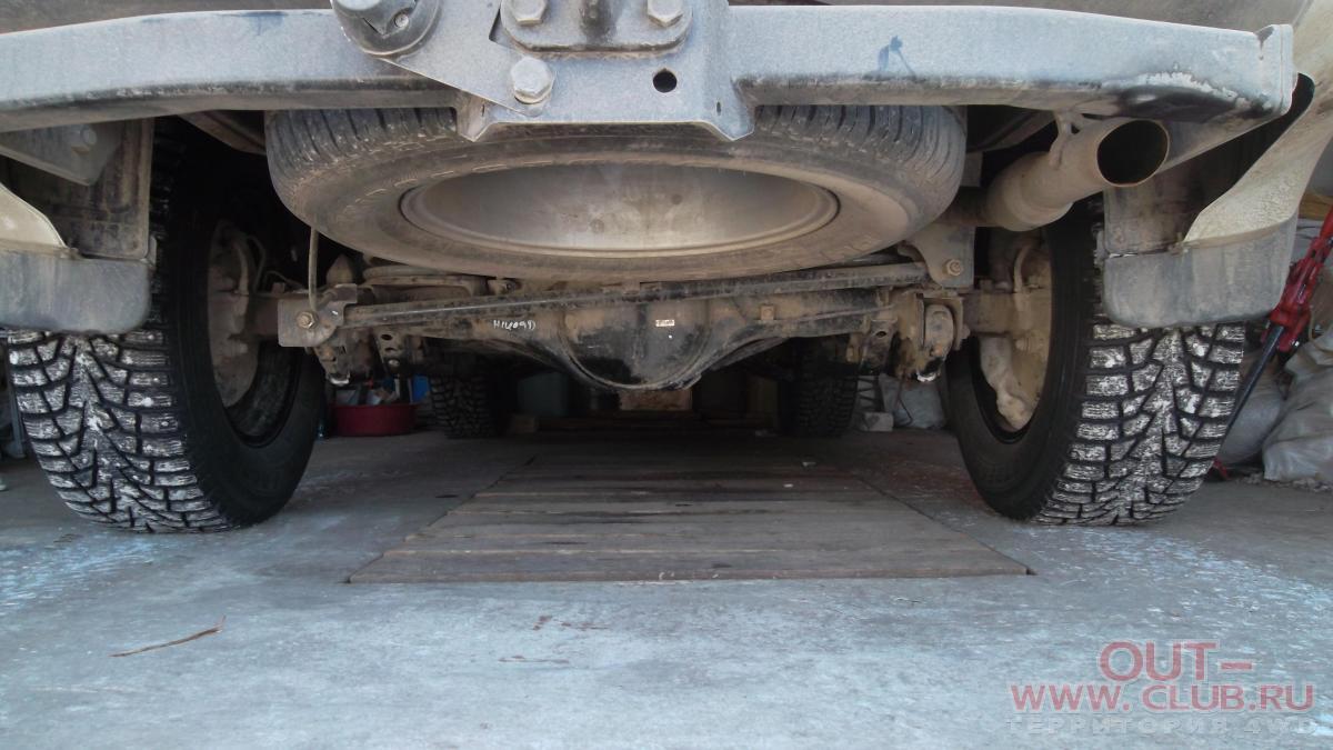

Тай 16.06.2021 19:24
Re: Лифтинг Паджеро Спорт с помощью проставок или комплектов
вот наши пружины и РИФ SA217 получился лифт 5см.
пустая машина комфортнее на скорости и эта скорость выросла в сравнении со штатной подвеской, тем более груженная.
Но уже не "Икарус" и не "по волнам" как с завода для спокойной езды пустым.
информация к размышлению
https://out-club.ru/board/imagehosti...2ad3aa7757.jpg
nick348 16.06.2021 20:37
Сообщение от Тай (Сообщение 3010676)
А снятая, родная, пружина сколько послужила и на сколько просел?
Спрашиваю потому что у меня задние пружины просели на ~3 см с 17-го года и если прибавить 5 см, то будет чуть выше стока.
Тай 16.06.2021 20:45
Сообщение от nick348 (Сообщение 3010683)
Не знаю. Но при лифте было 55см стало 60см. От центра ступицы до нижней точки крыла.
Спереди лифт около 7см.

Всем доброго дня!
За первую 100к. подвеска изрядно устала и я поставил мягкий лифт от РИФа + удлинитель панары, отъездил 30 к. захотелось выше.
Решил установить проставки дополнительно 20/40. Заказал рычаги FFWL 2-3"+отбойник заднего моста 2-4", Поставка крестовины заднего карданы 2-4", удлинитель корректора фар (задний), удлинители стойки стабилизатора. Дроп бокса задних амеров у Романа (FFWL) не было и гаражные мастера при установке всего комплекта выточили из трубы. Перед стал 58 зад 62. НО появились следующие проблемы: 1. При движении по полю с небольшими волнами машина начала клювать, а зад вообще гуляет. У машины пропала жесткость подвелки как таковая((. Что делать ума не приложу. 2. головной свет: ближний стал очень короткий по дороге, но при этом слепит встречку. дальний стал чем-то средним между старым ближним и дальнем . визуально корректор света на переднем рычаге на пределе своих допусков. КАК вернуть нормальный свет ? https://out-club.ru/board/imagehosti...08e54413dc.jpghttps://out-club.ru/board/imagehosti...c2be48649f.jpg
evg_krd 07.11.2021 23:40
По свету: возьмите крестовую отвёртку и опустите СТГ на нормальный уровень. Тем самым дав ему как бы 0, от которого он будет плясать корректором. Ну, или заедьте на регулировку света в любой автосервис. У них есть прибор.
эрмак 08.11.2021 01:27
Сообщение от yas (Сообщение 3043420)
Чем выше машина тем больше продольная раскачка. Она просто становится больше, аминь. Я уже писал, на 35-х колесах пропорции спорта становятся практически идентичными пропорциям 2121 на стоковых колесах, со всеми вытекающими нюансами. А амортов вполне вероятно уже просто перестало хватать для этого всего. Ну либо их уже пора менять, это же риф. Если там стоят лифтованые пружины рифовские, то они уже сами выше, плюс проставки, и в итоге какой там стал ход сзади? А на сколько при этом панара двигает мост? При этом дропа панары в списке покупок нет (а там должен стоять дроп и родная панара, для минимизации этого эффекта), плюс удлинненных линков стаба в списке я тоже не вижу. Этого вполне хватит для того чтоб мост "гулял" при работе так что мама не горюй. В нормальном положении панара должна быть максимально горизонтальной, каждый градус отклонения от горизонта увеличивает увод моста при работе от нормального положения в бок.
Про свет плюсую к посту Евгения, его надо сначала просто отрегулировать после изменения машины, а потмо уже смотреть что и как доделывать, если вообще это потребуется.
yas 08.11.2021 11:42
"удлинители стойки стабилизатора" были установлены, а дроп панары еще был установлен при замене подвески на РИФ. Вот и ломаю голову, что делать.
По свету понял.
эрмак 08.11.2021 16:37
Сообщение от yas (Сообщение 3043555)

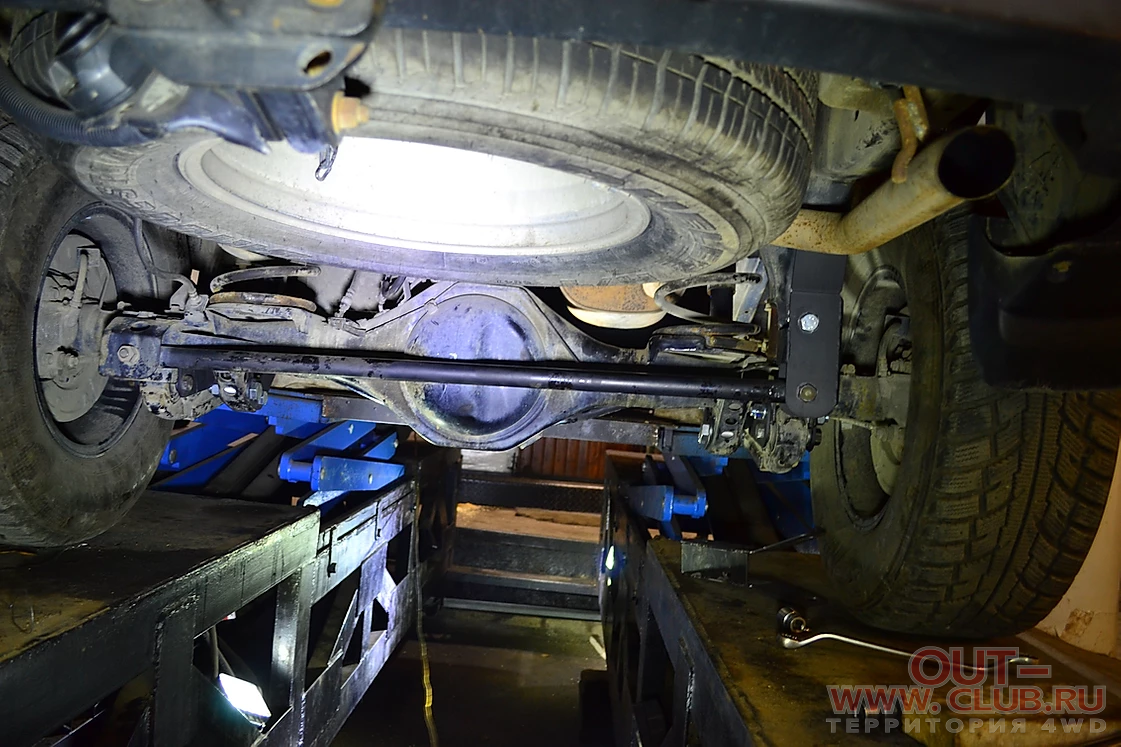

Вот этот человек https://www.drive2.ru/users/mav-34rus/ делает поворотные крепления для заднего стабилизатора. После этого назад можно поставить линки такого же плана как спереди, работающие на кручение а не на излом. Так же как задние линки у 120-го прадика сделаны с завода. Такой вариант линков работает лучше и сами линки долговечнее. У меня приспособа Александра как раз с передними от 120-го и стояла последний раз, пока я нафиг этот стабилизатор не выкинул совсем. И с этой приспособой машина ехала лучше, чем просто с удлинёнными родными линками. Отзывов про его продукт и эффект полно и на драйве и у форумчан.
В идеале при нормальной нагрузке задней части там должна стоять родная панара и положение колес относительно оси должно быть симметричным. Можно замерить относительно крыльев, например, это не особо сложно, уровень и рулетка в помощь. Если там стоит регулируемая панара, если положение не совсем ровное, то это всё влияет на болтание зада при его артикуляции на неровной поверхности очень сильно. У меня стоит дроп Романа с родной панарой. И есть желание поиграть положением моста в пределах 10-15 мм, поменяв дроп на другой. Так как я изначально его делал когда, у меня зад был не догруженный и я точно не мог посчитать всё. Сейчас зад доделан, так что когда со всякими мелочами поразбираюсь, то у Романа закажу новый дроп под более точные параметры. Но и без этого даже с учетом что стабилизатор я выкинул нафиг, у меня сейчас зад едет специфично, но без проблем. А уж когда стабилизатор стоял, вообще было ништяк. Но стабилизатор мне не нужен)))
Вот сейчас окажись в вашей ситуации я бы выдрал панару РИФовскую, поставил назад родную и стал смотреть на сколько куда что сдвинулось. После этого я бы сделал для компенсации этого всего уже подходящий дроп панары и собрал бы всё в кучу. Параллельно с этим поменял бы линки на вариант Алексея. И ЕСЛИ после этого будет неудовлетворительным поведение машины, то тогда бы уже думал может где ещё косяки есть. Хотя честно говоря мне в голову не особо приходят варианты где могут быть ещё косяки если это сделать, лучше чем так уже наверное и не выйдет. Разве что панару на трапецевидную тягу менять, но это тот ещё геморрой и я, например, к нему не готов, да и не влезет у меня после переделки выхлопа он без новой переделки этого самого выхлопа.
yas 08.11.2021 17:18
Эх, только с Волгограда вернулся). Написал бы раньше - уже общался бы с Алексеем по поводу поворотных стабов. А панара у меня родная + дроп с aziat-оффроад, но завтра возьму рулетку и отвесик и буду мерить смещение.
Далеко бубен не убираю. Чувствую все только начинается.
