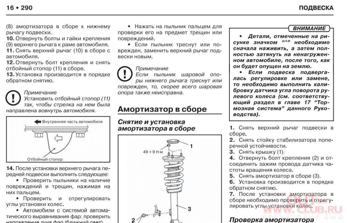

@эрмак, отбойник верхнего рычага стоит не по инструкции, надо стрелкой во внутрь машины. Высокая часть вовнутрь смотреть должна.
Мои сайлентблоки верхнего рычага отходили года полтора ~20ткм, гадаю либо из-за лифта или не правильного лифта - отбоя 25% сжатие 75% на вид.
эрмак 29.01.2022 17:55
Re: Подготовка Спорта для покатушек.
Сообщение от Тай (Сообщение 3064772)
При случае залезу под чужую машину, сравню. Но как бы на рычаг отбойник поставить можно в одном положении, а рычаги эти одновременно не снимались, т.е. сделать одну сторону, потом сделать другую, и поставить машину. Не было ситуации чтоб их перепутать можно было. Да и по логике они таки биться этой стороной в это место должны, если перевернуть их будет не так уже. Но проверю.

Тай 29.01.2022 18:21
я поставил сайленты RBI.
насчет отбойника просто перебирал машину на днях вот и помню, если руководство по ремонту не врет
https://out-club.ru/board/imagehosti...a16c76db24.jpg
Тай 29.01.2022 18:28
отбойники так работают с прогрессией: сначала малая нагрузка вершиной , потом при увеличении сжатия увеличивается и сопротивление большей частью резины.
