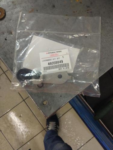

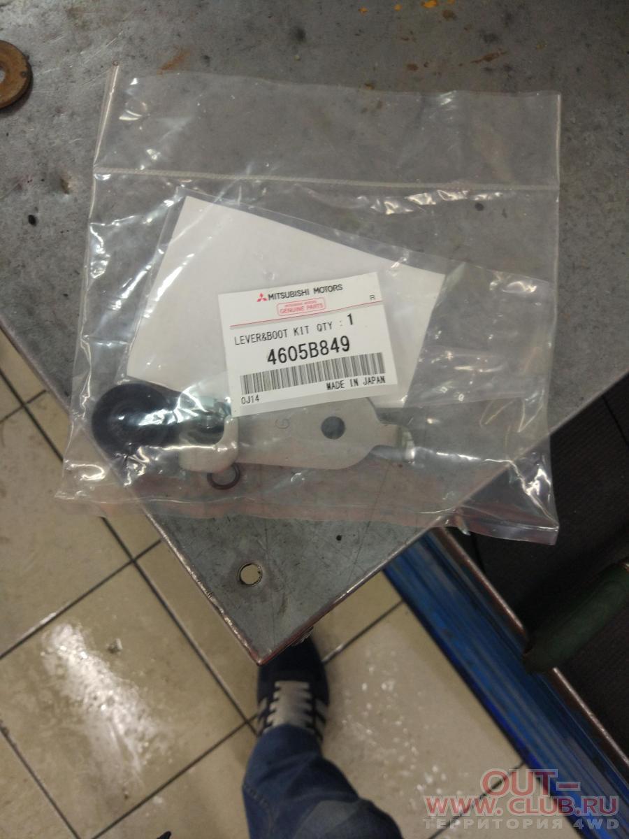

Farisey 30.10.2018 07:45
Re: Outlander 2013-2014-2015 - все вопросы по тормозам и колодкам
Сообщение от Антонио Б. (Сообщение 2740934)
Nibk ставил на перед и зад- при первом торможении свистят как ...
Купил Japan Parts еще не ставил, но товарищи сказали, что ничего у них такого нет!
Кстати по отзывной компании по тормозам- что именно кому меняли?
Меняли вот это:https://out-club.ru/board/imagehosti...ff3c08caac.jpg
