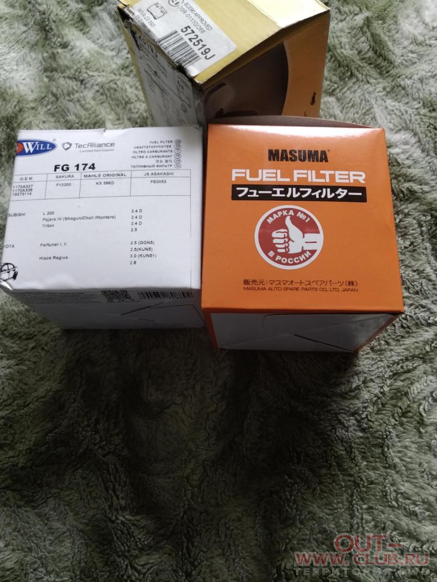

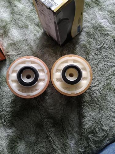

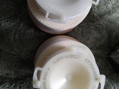

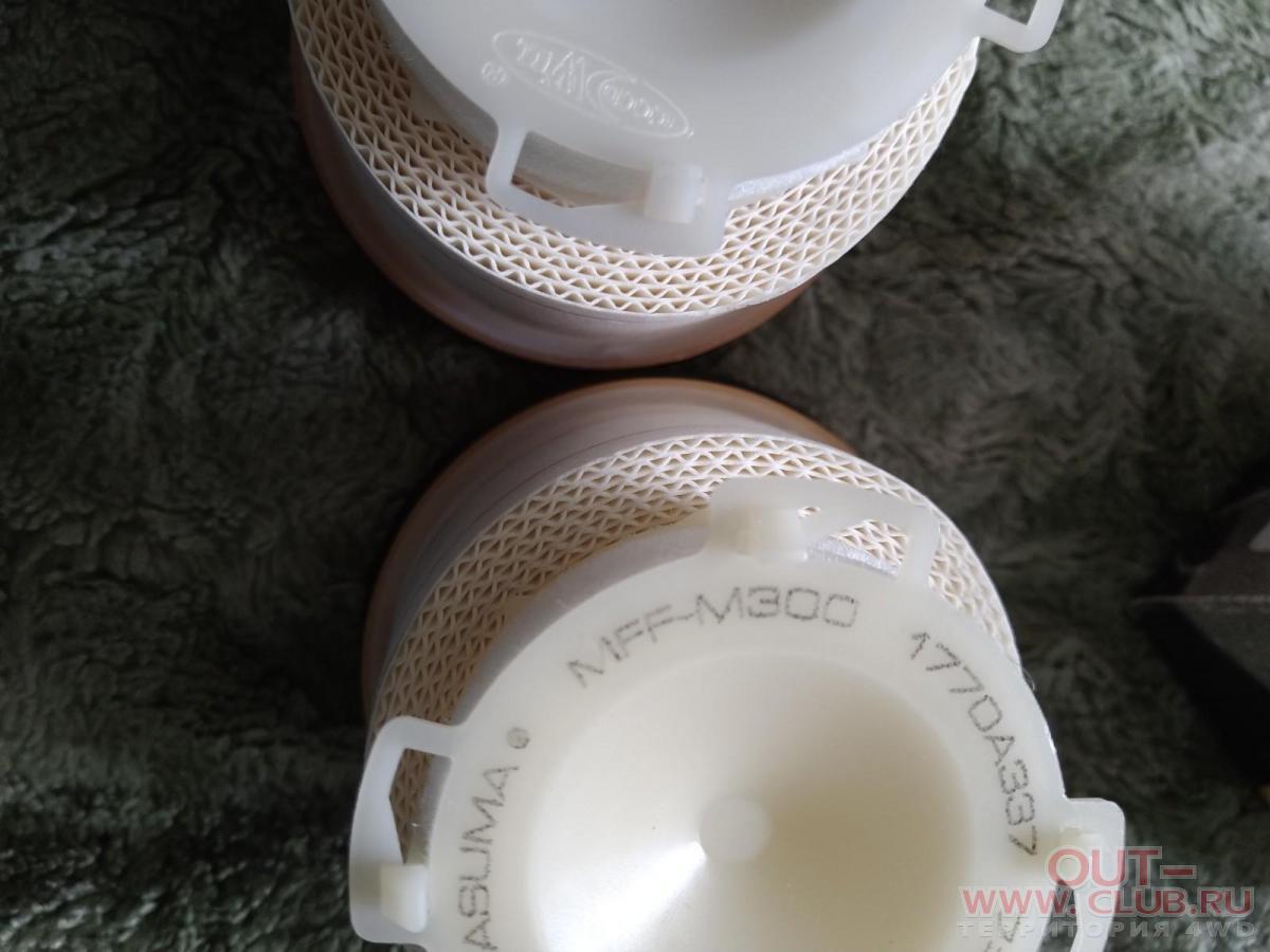

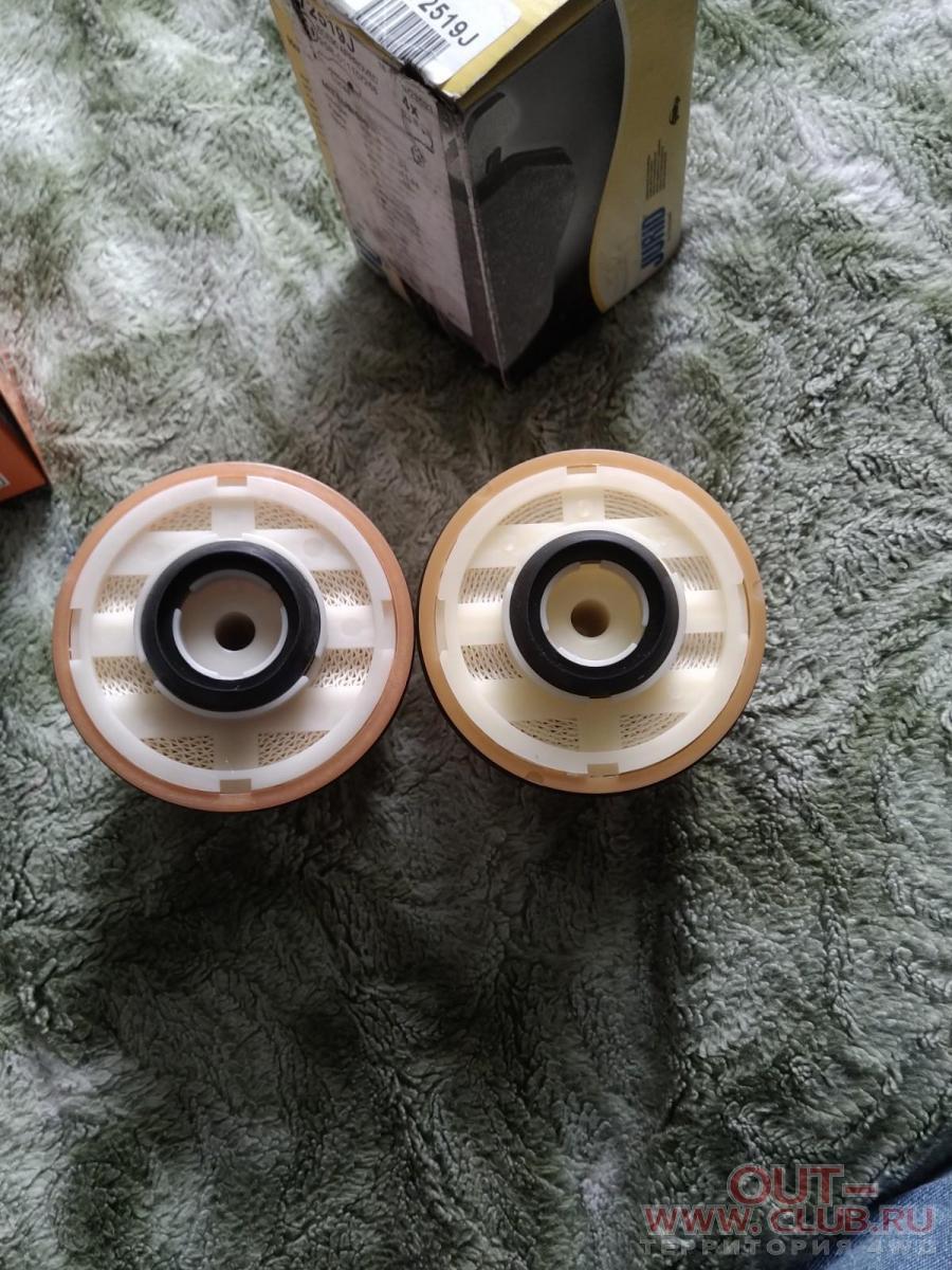

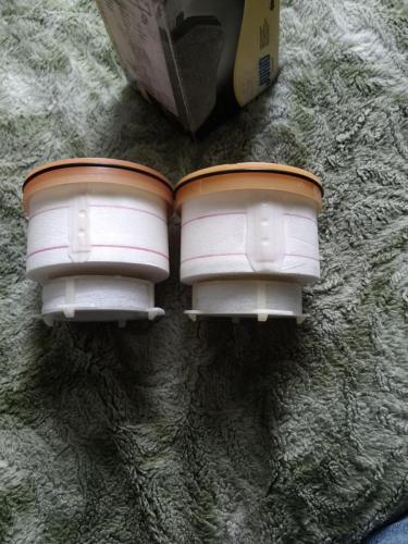

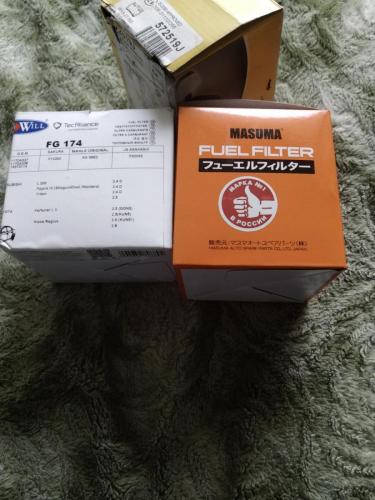

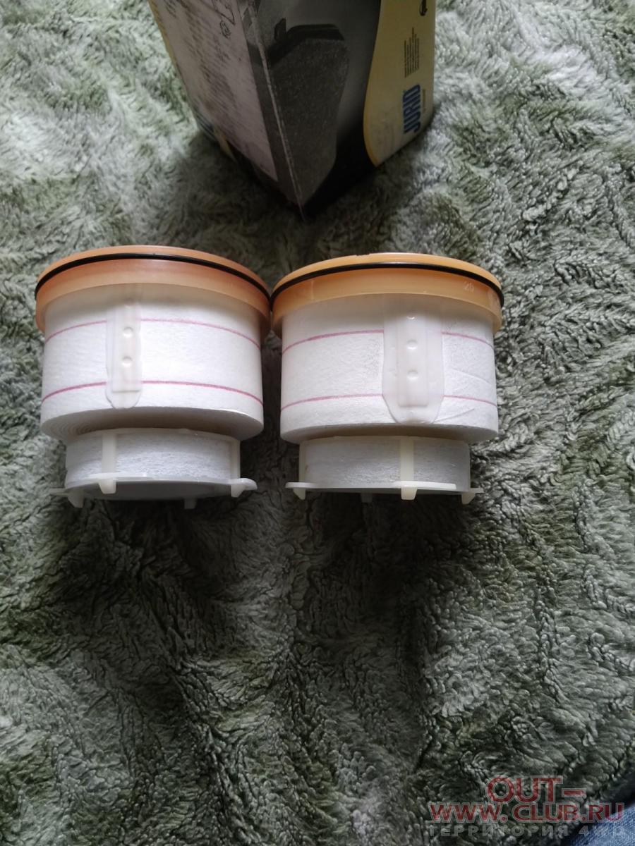

https://out-club.ru/board/imagehosti...7607a86a27.jpghttps://out-club.ru/board/imagehosti...cf6c59e0c7.jpghttps://out-club.ru/board/imagehosti...f8500b850d.jpghttps://out-club.ru/board/imagehosti...822004b4f7.jpg
Купил Масуму и Гудвилл. Найдите разницу
Knop 04.05.2022 16:20
Re: Замена топливного фильтра Паджеро Спорт-3, 2.4 дизель
Сообщение от Smileyfox (Сообщение 3088918)
У Масумы ячейка меньше, или показалось. У Масумы, по-моему, есть запечатанные ячейки как на оригинале, думаю, что это +.
Smileyfox 04.05.2022 16:52
Сверху у обоих через ячейку закрыто, снизу только у масумы, ртом продуваются с одинаковым усилием, сопротивление есть небольшое у обоих
