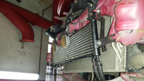

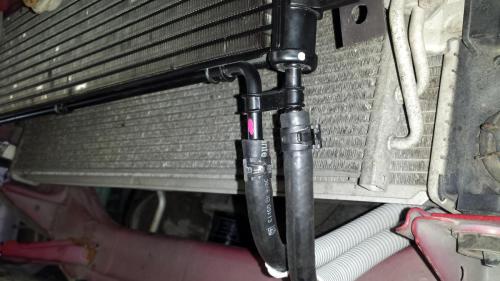

долго собирался - наконец-то свершилось!
Хочу сказать отдельное спасибо Aleks026 за подсказку с радиатором и сервису JAPAN BOX за воплощение планов в реальность!
В итоге поехал в клубный сервис JAPAN BOX и поставил радиатор вариатора.
использовано:
1) масляный радиатор от КИА 254604D720 - 1шт
2) Хомут пружинный VAG N90686701 14x12 (шл 8мм) - 4 шт
3) шланг 3225-00053 Gates - 1.05 метра
4) охладитель масла акпп(4 трубки) 2920A141 - 1 шт
5) фильтр акпп 2824A006 - 1 шт
6) смекалка и навыки сотрудников JAPAN BOX - 100 500 ШТ)))
результат на фото ниже
p.s. 1) еще поставлена защитная сетка в бампер, но фоток нет - сел телефон в самый неподходящий момент...
2) датчик температуры за бортом был перенесен выше(фото нет, если получится сделаю позже)
https://out-club.ru/board/imagehosti...69d027847e.jpg
https://out-club.ru/board/imagehosti...e8679cc2f6.jpg
https://out-club.ru/board/imagehosti...8918146522.jpg

@bumer250, какой бюджет на работу с комплектующими?
bumer250 04.09.2017 06:48
Re: Отсутствие в новом XL радиатора вариатора
Сообщение от Вик72 (Сообщение 2605193)
1) масляный радиатор от КИА 254604D720 - 1шт - 4678руб
2) Хомут пружинный VAG N90686701 14x12 (шл 8мм) - 4 шт(60р/шт) - 240 руб
3) шланг 3225-00053 Gates - 1.05 метра - брал 2м(150р/м) - 600 руб
4) охладитель масла акпп(4 трубки) 2920A141 - 1 шт - 7033 руб
5) фильтр акпп 2824A006 - 1 шт - 651 руб
6) прокладка маслянного 2705А015 поддона вариатора - 1 шт - 634 руб
7) сетка алюминиевая, черная - 2 шт - 700 руб
8) масло для вариатора - 8 л - 5600 руб
9) смекалка и навыки сотрудников JAPAN BOX - 100 500 ШТ))) - 4930 руб
p.s. 1) шланг брал с запасом, 2 метра, по факту ушло 1,05.
2) в 4930 входит съем/установка бампера, замена теплообменника с фильтром, замена масла со снятием поддона и промывкой магнитов, установка доп радиатора, установка защитных сеток в бампер
3) теплообменники были и дешевле, но решил на этом не экономить и взять штатный, ибо "кроилово ведет к попадалову"!
4) С маслом не было времени заморачиваться, поэтому воспользовался маслом у ребят в сервисе
5) все запчасти брал в автодоке, кроме шланга, хомутов(брал в Деталика на Маршале) и сетки(тоже на Маршале)
ИТОГО: 25 066 РУБ
vova18 06.09.2017 09:09
@bumer250, для жаркого лета и высоких скоростей радиатор хорош, очень производительный, а вот в морозы варик будет прогреваться очень и очень медленно что не хорошо.
bumer250 06.09.2017 09:21
Сообщение от vova18 (Сообщение 2605886)
В планах поставить термостат. Благо время еще есть. [emoji4]
Отправлено с моего GT-I9505 через Tapatalk
vova18 06.09.2017 09:42
правильно, термостат с таким радиатором просто необходим :)
