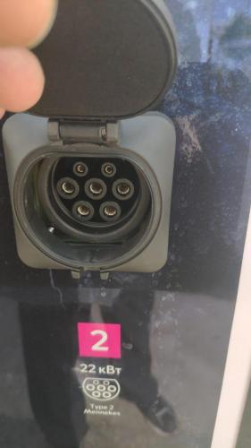

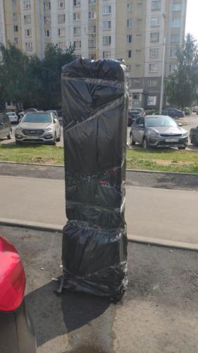

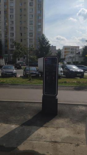

bravigoo 05.08.2021 09:59
Re: Кабель для зарядки PHEV
Здравствуйте. На прошлой неделе увидел рядом с домом открываются зарядки.Аута в какой порт ими заряжать?https://out-club.ru/board/imagehosti...d7a3f919d7.jpghttps://out-club.ru/board/imagehosti...ab5cff9da0.jpghttps://out-club.ru/board/imagehosti...2aef013fe7.jpghttps://out-club.ru/board/imagehosti...5c0d8b8f97.jpghttps://out-club.ru/board/imagehosti...c26a9b917f.jpg
