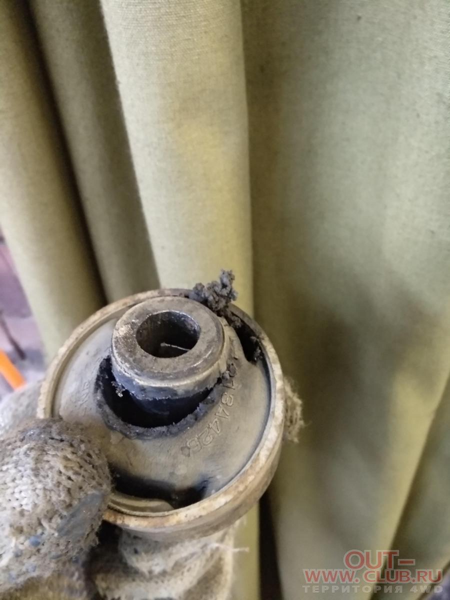

Асе 10.08.2019 18:13
Re: Сайлентблок переднего нижнего рычага задний MN184133 - кто что ставит?
https://out-club.ru/board/imagehosti...797ca08a95.jpg
Вот проехал на них 7000 км.Сейчас опять запресовал оригинал,посмотрим)))))

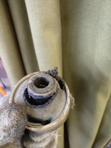

Plohish01 12.12.2022 13:05
Привет всем.
есть ли у вас обновления по теме?
Перескочил к вам с 3 -го поколения.
проблема та же:
весной 2022 в марте купил я сайлентблоки переднего нижнего рычага подвески задние Mitsubishi MN 184133
так вот сейчас декабрь. пробег на них всего 8 тыс км..... развалились нахрен.
выявилось все на осмотре. Я было грешил на подклинивание поршеньков при торможении. так как чувствовался небольшой ударчик на руль и машина в право чуток подвиливала при нажатии на педаль. а на станции нашли: оба сайлентблока "вырваны"
скорее всего это и дает эффект подруливания при торможении.
вот сейчас и думаю....
рычаг подвески в сборе как советует Алексей стоит 4200 руб штука.
MitsubishiMN 184133 сайлентблок 1064 рубля (но доставка в конце декабря)
за работу по замене сайленблоков мне озвучили 2100.
чисто по деньгам выгоднее опять взять сайленблоки чем рычаги.
вопрос на сколько их хватит?
ведь я тоже оригинальные "типа" в марте покупал.
либо такое качество запчастей либо я не пойму почему так быстро ушатались.
как вариант если их криво запрессовали.....
вот еще тема для размышлений:
у меня бьется оригинальный вот такой сайлентблок MN 184133,
но экзист выдает что была замена арткула производителем :
есть такой 4013A426 с ценой 676 руб (вроде как от Лансера)
и есть такой 4013A395 с ценой 2767 руб (вроде от ASX)
кто-то слышал за последние 2 артикула что-то?
а к нам от паджерика не подходят? а то там машина то помощнее будет?

ну у меня история закончилась тем, что я пошел к проверенному поставщику по нашему городу. и он подобрал (надеюсь с высокой вероятностью) официального поставщика. Так что надеюсь что взял оригинал. Только вот не MN 184133 а то что пришло на замену артикула 4013A395
посмотрим что будет.
визуально я смотрел вроде есть на резине маркировка типа резины и т.п.
на станции кстати мастер сказал что новые запчасти лучше чем старые что у меня стояли (MN 184133) - у новых залитой резины "больше" по сравнению с предыдущими.
