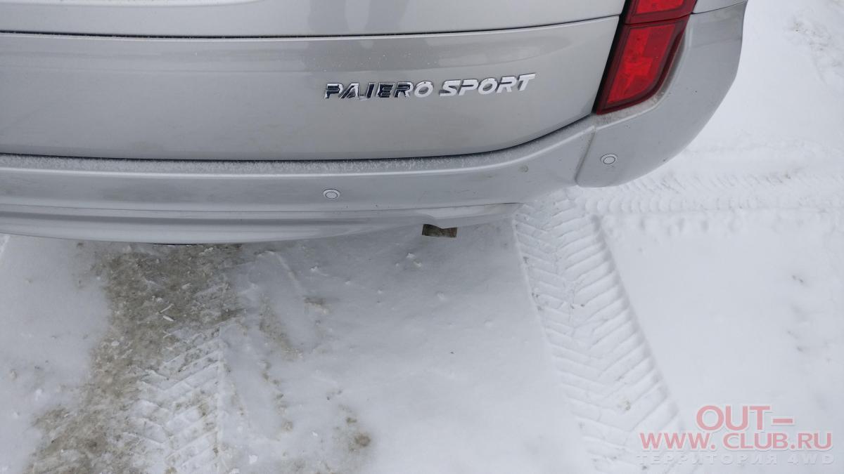

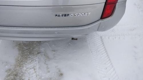

Установил парктроник.
Краткий отчет.
Парктроник SteelMate PTS410M5 (4 датчика типа A) купил на сайте Parkmaster.ru, отдал примерно 4500 р с доставкой.
У меня комплектация Instyle, 2017, Таиланд - штатной проводки на парктроники на бампере нет.
Ставил сам.
Снимал задний бампер, левую нижнюю и немного левую верхнюю обшивку багажника, плафон задней лампы в потолке, задний левый фонарь.
В бампере есть штатная разметка под отверстия партроника, ставил по ней. На углах бампера есть место для датчиков парктроника слепых точек, но их не ставил, так как не нашел в продаже парктроника на 6 датчиков.
Провода от датчиков вводил в салон через заглушку ввода провода заднего левого фонаря. Удобнее отверстия ниже нет.
Длины проводов датчиков хватило прямо впритык.
Блок парктроника внутри багажника около левого фонаря. Доступ к блоку возможен через нишу домкрата вверх назад, или более удобно, путем снятия нижней левой панели багажника. Питание парктроника от фонаря заднего хода, провода черный (масса) и зеленый с красной полосой (+12 в), через предохранитель на проводе.
Индикатор парктроника поставил на обшивке верхнего стоп-сигнала на пятой двери. Удобно смотреть на него в салонное зеркало.
У парктроников SteelMate питание от лампы заднего хода надо подавать и на красный, и на розовый провод, чего в инструкции ясно не написано.
В комплекте парктроника были дополнительные проставки с большим углом наклона. Поставил их, чтобы ось датчика стала горизонтальной.
https://out-club.ru/board/imagehosti...49c4856d1e.jpg
https://out-club.ru/board/imagehosti...3a10f3e212.jpg

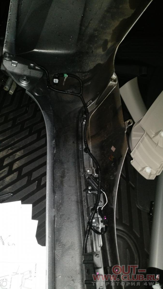

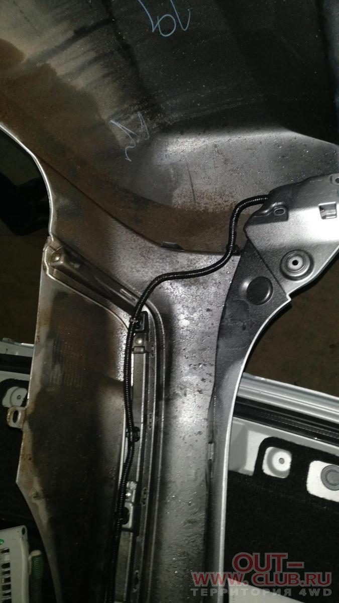

На задней стороне бампера идет штатная проводка на противотуманные фонари и на антенну системы бесключевого доступа (она по центру бампера).
Если сверлить не снимая бампер, надо не попасть в эту проводку.
Несколько фото внутренней стороны заднего бампера Pajero Sport 3.
Левая сторона:
https://out-club.ru/board/imagehosti...0ff2a11922.jpg
Правая сторона:
https://out-club.ru/board/imagehosti...9fe631e958.jpg

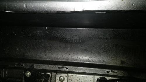

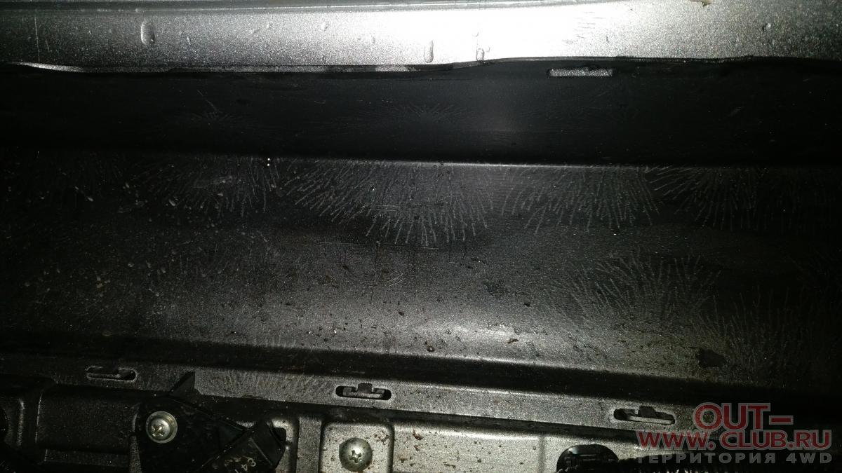

Разметка под датчик парктроника изнутри бампера:
https://out-club.ru/board/imagehosti...b641d49b0f.jpg
