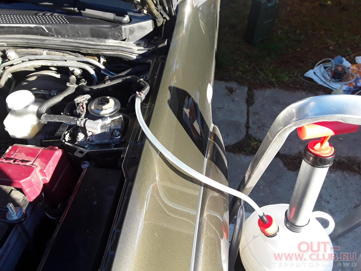

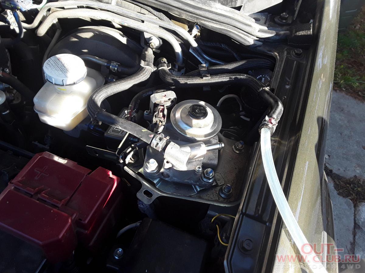

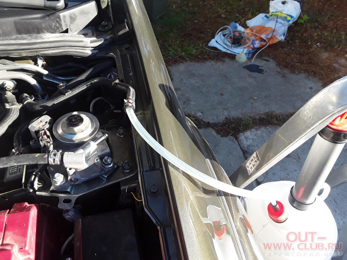

Для тех, кто попал в эту ситуацию: через горловину бака Вы ничего не откачаете - там клапан стоит. Сливной пробки в баке, увы, нет. Бак снимать - тот еще гиморрой...
Можно спокойно и комфортно слить через шланг обратки, отсоединив его от корпуса топливного фильтра. Очень удобно использовать устройство для откачки отработанного масла - просто подсоединяете его к шлангу обратки и откачиваете топливо порциями по 5л, работая насосом откачивающего устройства. Топливо откачивается практически в "0".https://out-club.ru/board/imagehosti...b7e11af8d5.jpghttps://out-club.ru/board/imagehosti...5cc3cadf10.jpghttps://out-club.ru/board/imagehosti...52cdab97a0.jpg
