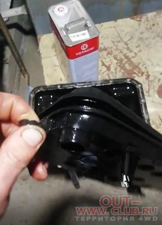

KhlyzovRV 27.12.2020 02:58
Re: На холодный двигатель не работает акпп
Не включение передачи у меня на MPS было по причине трещины фильтра АКПП по шву, при этом на холодную уровень жидкости был ниже уровня трещины, соответственно были дикие пинки, особенно если чуть в гору, иногда машина глохла. Замена фильтра решила все проблемыhttps://out-club.ru/board/imagehosti...fd9e2f5627.jpg
