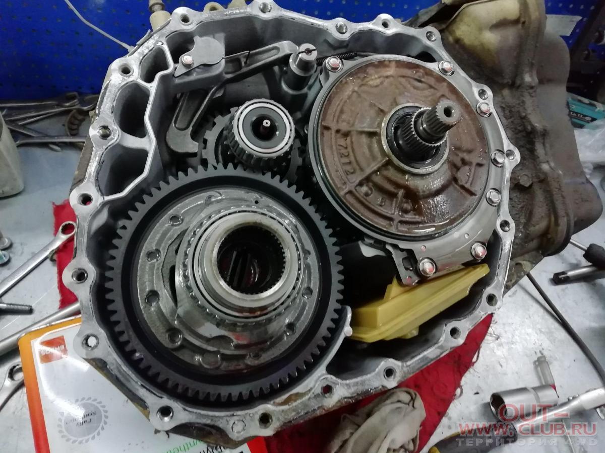

Разобрал АКПП так как стала подтекать по стыку (Герметик кончился), заодно фильтр сменить и магниты почистить. Не хочется тянуть а бы как, хочется нужным моментом, а найти не могу (

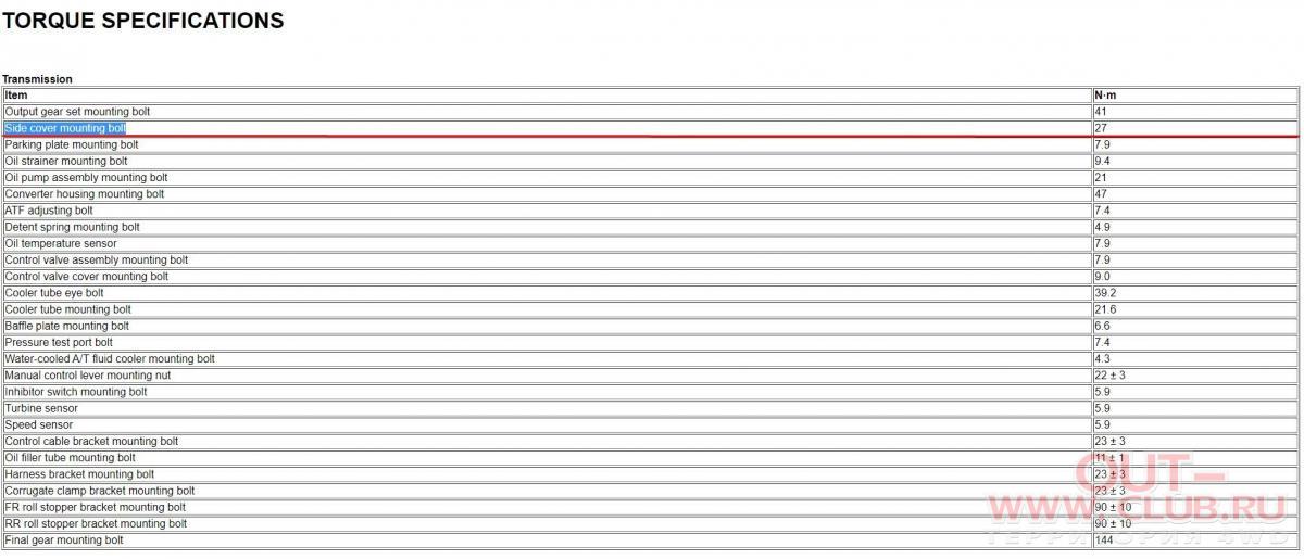

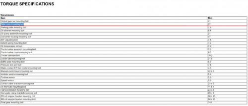

@YesYes призываю как знатока, подскажи пожалуйста, я правильно нашел?
Side cover mounting bolt - 27nm

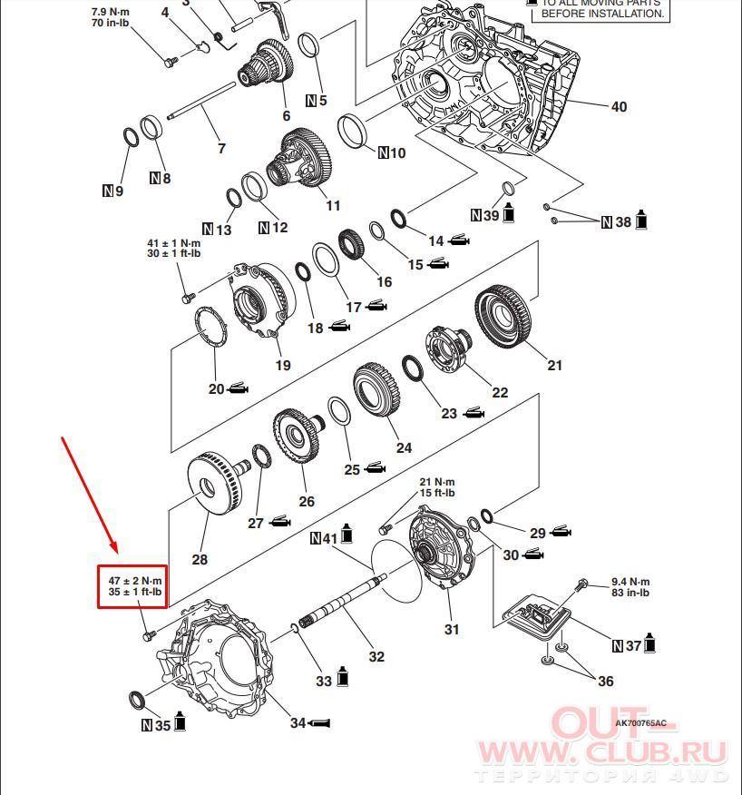

Нет. Я все таки был не прав, для тех кто будет собирать коробку, вот скрин из мануала. 47Nm момент затяжки!
Кстати, также для тех кто соберется ее разбирать - 1 болт не открутить трещеткой, не хватит места по высоте, или пилить головку (Е20 или Е22 вроде), или придумывать "низкий" вороток! Ну или покупать Е-ключ! Обычный на 16 будет срываться и слижет грани!

YesYes 21.01.2020 10:13
>>> тут на картинке все моменты заятжек <<<
