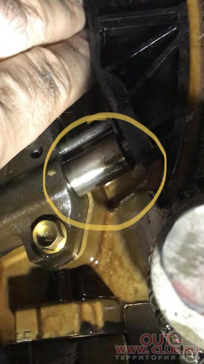

Растянулась цепь, пробег 60000 честный, перед этим начала «троить» и глохнуть на холостых. Вылезла ошибка Р 0300-пропуски зажигания. После замены свечей, чистки дроссельной заслонки, аппаратной промывки топливной системы и диагностики диагностики у офдилера диагоз: Необходима разборка двигателя с дефектовкой....

Самостоятельная разборка. Шток натяжителя цепи вышел полностью, цепь не натягивается, все вроде визуально целое...https://out-club.ru/board/imagehosti...9b32ac52f.jpeg

Что это? Брак? Вброс? Если натяжитель вышел, там растяжение цепи более 2 см....на 60 т км это не возможно..

Натяжитель вышел полностью.... зазор между натяжителем и башмаком 4-7 мм... на башмак точно ничего не давит уже...на фото видно,что натяжитель долго работал в одном положении, а затем начал свое движение вперед.....в машине все делалось по регламенту... масло родное.... замена через 8-9 тыс км...
