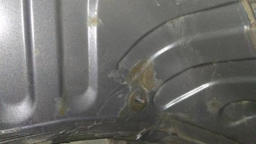

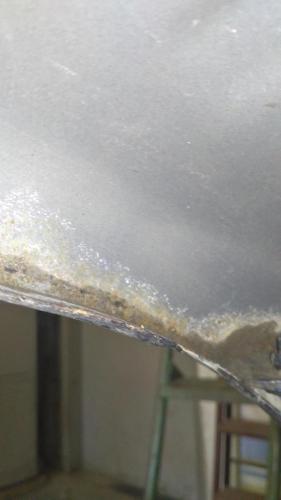

Dentov 14.08.2020 07:27
Коррозия задних порогов, низа задних дверей и задних арок
Здравствуйте.
Outlander XL 2008 г.в., я третий хозяин, в моих руках машина почти 4 года, пробег по одометру 120 ткм (реальный, думаю, в районе 150).
Пару лет назад в углах задних дверей и зданих порогов (там где постоянно скапиливается и набивается лед и грязь) стали появляться маленькие рыжики, старался следить, подкрашивал, предварительно немного протравив преобразователем ржавчины место скола.
В этот год пятна уже около 5 кв.см, правда не сплошняком, а опять же точками краска поднимается.
По низу дверей с внутренней стороны тоже рыжики полезли (причем на пассажирской передней, которая меньше всего у меня эксплуатируется, все чисто). А вот задняя правая (дети) самая плохая.
Cоветовался с маляром насчет порогов - он говорит, что ничего не сделать, нужно только зачищать и грунтовать и красить, но пока смысла нет, ибо через год-два опять может вылезти. И что у меня еще все неплохо, многоие на XL со сквозной ржавчиной приезжают.
Многие высказывают мнение, что процесс идет изнутри, но я что-то сомневаюсь, ибо у меня ржавеют именно те места, где мксимально скапливается грязь и лед именно снаружи.
Полез посмотреть что под подкрылками - естественно в местах выхода крепежных болтов немного вспученная краска и очаги ржавчины. И на внутренней кромке самого крыла.
Перечитал кучу всего... Я в сомнениях.
Цель - замедлить процесс насколько это возможно. Зачищать до металла я пока не готов морально, есть ощущение, что в таком случае процесс пойдет быстрее.
Вопрос - чем можно на арках обработать такие очаги (антигравий? какой?) чтобы затормозить процесс? А как готовить поверхность перед обработкой чтобы не зачищать до металла?
Всякие мастики смущают тем, что по отзывам под ними процесс начинает идти еще быстрее. Пленки аналогично.
Есть какие-то составы типа антигравия с ингибиторами коррозии? У кого какой опыт? Или ну его и плюнуть?
Dentov 14.08.2020 07:34
Re: Коррозия задних порогов, низа задних дверей и задних арок
https://out-club.ru/board/imagehosti...ec99c5820e.jpghttps://out-club.ru/board/imagehosti...c40e89d0f0.jpghttps://out-club.ru/board/imagehosti...06c53bb03d.jpghttps://out-club.ru/board/imagehosti...17d1635682.jpg
Фотки сразу не успел прикрепить, пришлость во втором письме.

Я натыкался на упоминания о том, что под мовилем процесс иногда идет еще быстрее. Сейчас больше склоняюсь к пушсало+RustStop и заменить подкрылки на пластиковые. И в двери RustStop залить.
Поругайте/похвалите? ;)
