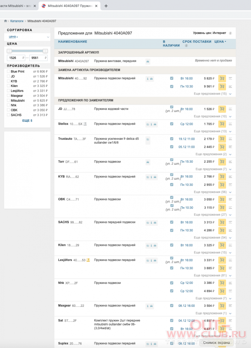

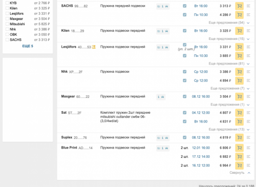

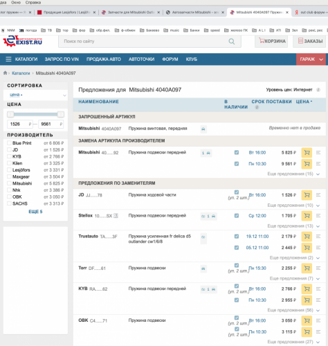

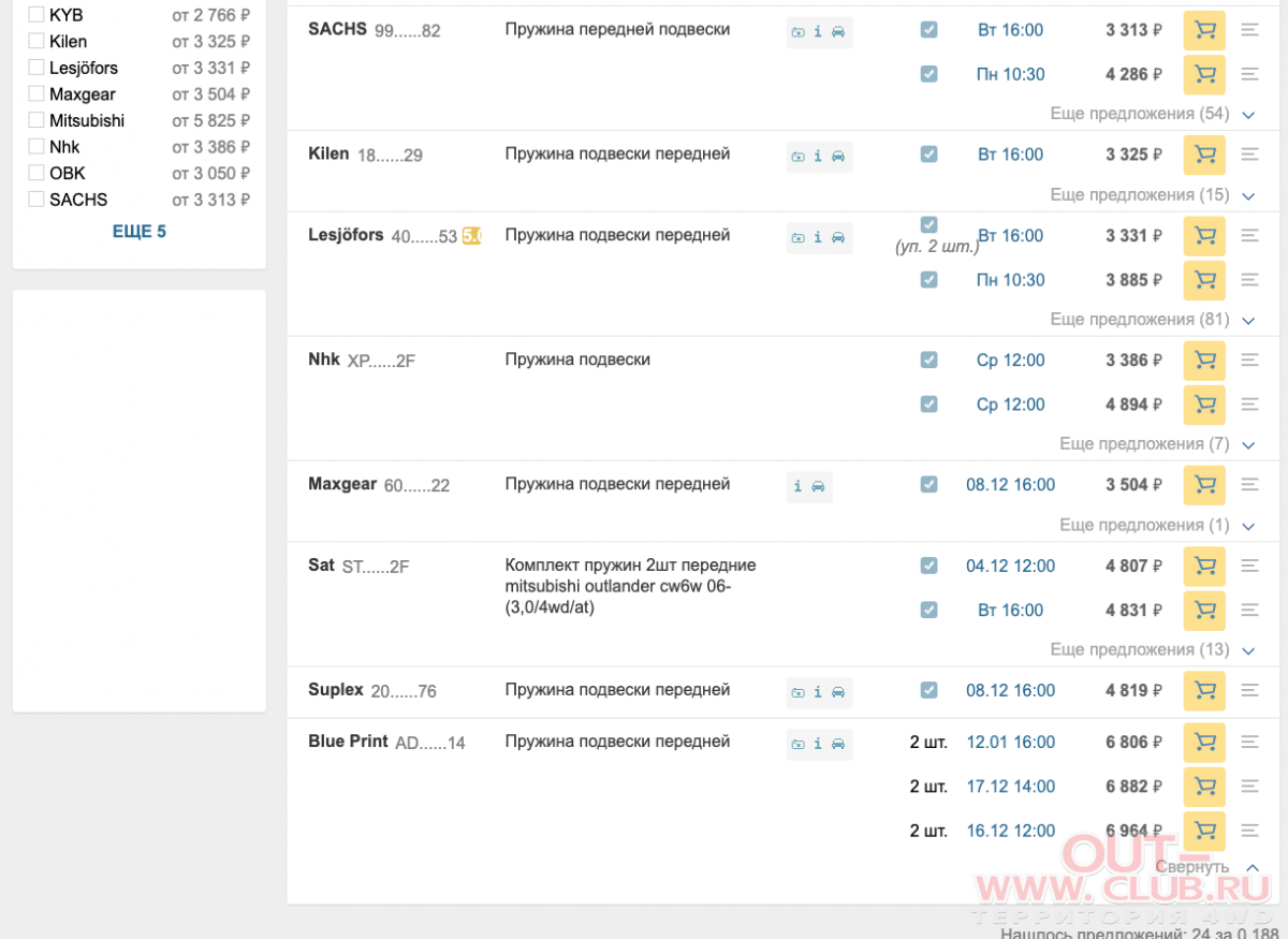

Ребята, у меня та же история. На очередном "полицейском" грохнуло спереди. Жена - в обмороке, думала я его задавил. Вышел, залез, на стойке валяется верхнее кольцо пружины. Если серьёзно: пробег - 103, скорость была 10 км/ч, машину берегу. Вхожу в тему, местный поставщик предлагает список:
https://out-club.ru/board/imagehosti...7712d2639a.png
Есть посоветавания?
Спасибо!
Jelan 27.11.2020 22:22
Re: Лопнула передняя пружина .
https://out-club.ru/board/imagehosti...7d4b4d5638.png
часть вторая:
https://out-club.ru/board/imagehosti...9e3a8c45de.png
Самодел 27.11.2020 22:27
@Jelan, Однозначно Lesjöfors или Kilen,оригинал брать нет смысла.
Самодел 27.11.2020 22:44
@Jelan, Забыл написать пружины лучше менять сразу парой.
