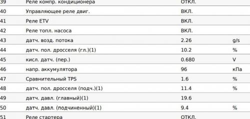

Вот мои параметры при прогретом двигателе.
https://out-club.ru/board/imagehosti...fb4dd01a48.jpg
