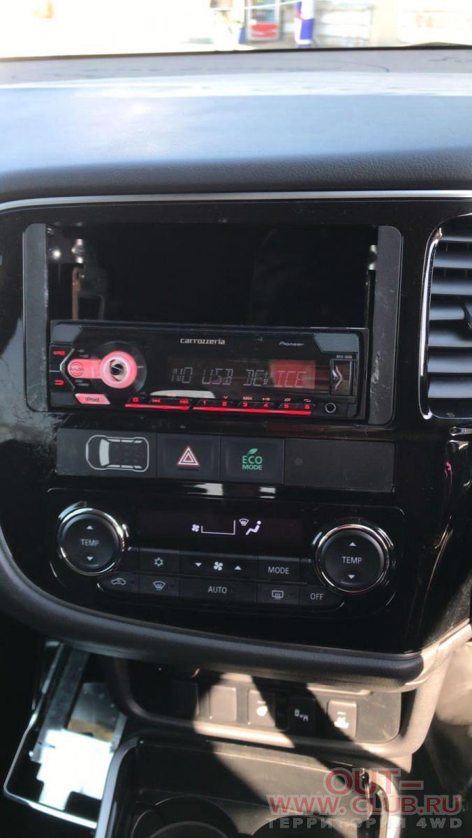

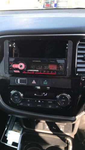

Михаил1977 24.04.2022 11:51
Re: Голова
Здравствуйте, уважаемые форумчане. Приобрел в Японии phev 18го года. Японец зачем то снял штатную магнитолу и поставил какое то уродство. Помогите определить, что там стояло изначально, а то ничего не могу настроить, там говорят много настроек машины было в магнитоле. Заранее спасибо!https://out-club.ru/board/imagehosti...c954e17978.jpg
Rick_Keisi 24.04.2022 13:20
Re: Голова
Автомобиль может вообще без магнитолы быть, это не значит что она была.
Михаил1977 24.04.2022 14:46
Re: Голова
Не спорю, могло и не быть. Вопрос не в этом. Вопрос, как это исправить. Я смотрел и андроид магнитолы, и j серию, и w серию. И вообще запутался. Камеры кругового обзора у меня есть, выводятся на зеркало, но там очень мелко и ничего не видно. Я снял магнитолу и сфотографировал провода. Может по ним понятней будет?

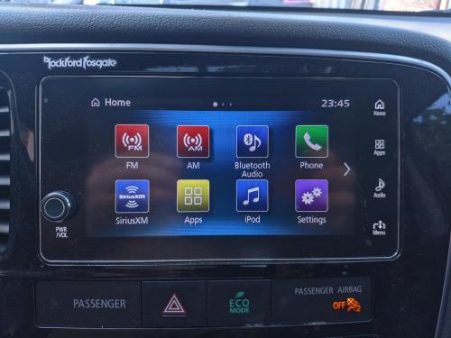

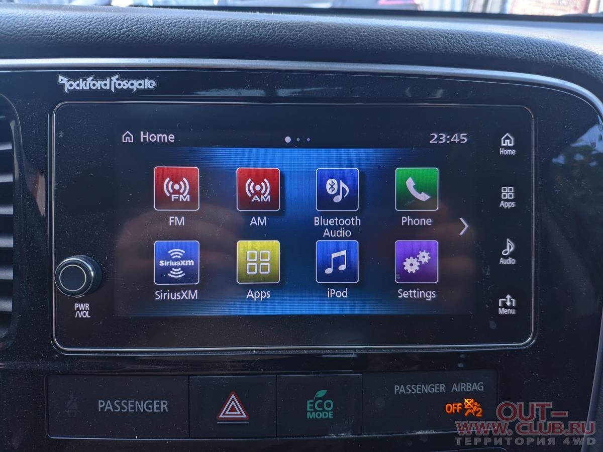

Davidd 25.04.2022 07:26
Re: Голова
Вложений: 2
Сообщение от Rick_Keisi (Сообщение 3087807)
В наших должна стоять, многие функции проходят именно через голову.
