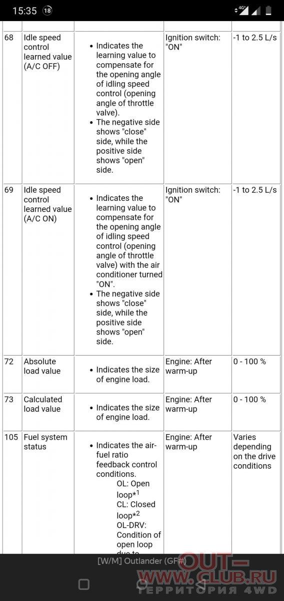

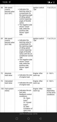

elena178 27.01.2021 15:40
Re: Повышение оборотов до 1200
68, 69 пункт, обученное значение при выключенном и включённом кондиционере, не сбрасываются при скидывании клемы. После чистки очень грязной заслонки очень желательно сбросить адаптации с диагностического сканера.
На новой машине, нужно дать поработать при включенном (именно когда компрессор включён), минут 15-20. А зимой это можно произвести в теплом паркинге, на улице, кондиционер будет слишком быстро выключаться.
https://out-club.ru/board/imagehosti...8dd498d620.jpg
