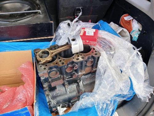

Сейчас это и строим. мотор аут турбо. поршенвая 85.5 ремонт. и расточка. гбц сток. и дальше уже поехали
https://out-club.ru/board/imagehosti...8818e718f1.jpg
