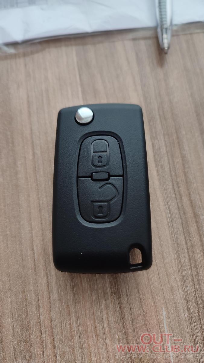

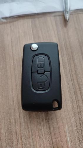

Много роликов по замене батарейке для Аута, везде используется CR2032. Через 2 года перестал срабатывать ПДУ. Решил вскрыть пульт - оказалось у нас батарейка CR1616. Заменил, все норм. Второй ключ лежал дома, не пользовался и на четвертый год решил попробовать им открыть машину - ноль. Разрядился. Емкость у батареек 1616 очень слабая. Родные батарейки были панасоник. Поставил Варту - второй год проблем пока не нет. Сейчас поеду куплю такой же для второго брелка.
Кстати немного муторно менять батарейку. Батарейка вставлена внутри еще в один блок и закрыта крышкой, открывать осторожно по стрелке и вверх. При сборке надо аккуратно удерживать кнопки, которые никак не закреплены и сперва зацепить правый верхний угол.

Вот это новость! Машина выпуска октября 2018 года. Брелок с двумя кнопками. Батарейка 1616.
https://out-club.ru/board/imagehosti...1f876fe866.jpg

Похоже обычный ключ, который упрятан в теле и извлекается блескучей кнопочкой.
