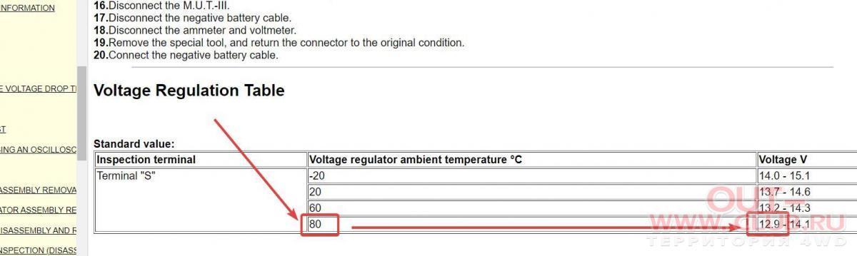

akrutsko 22.07.2022 19:04
Re: Проблема в работе вентилятора отопителя салона
короче, умный регулятор напряжения, при перегреве капотного пространства сильно роняет напругу и разумеется на вентиляторе тут же падают обороты и очень заметно
https://out-club.ru/board/imagehosti...70d8f4312f.jpg
хотите чтобы не ронял, обеспечьте продувку капотного пространства так чтобы там небыло выше 50-60гр
MrAlex35 23.07.2022 09:04
Сообщение от akrutsko (Сообщение 3095718)
Странно, что это началось на пятом летнем сезоне)) Почему раньше-то все работало?
