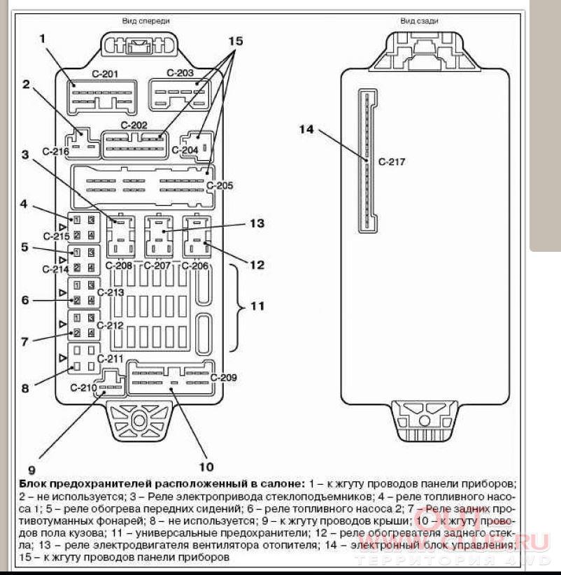

Друзья, требуется помощь. После посещения сервиса, варили глушитель(отсоединяли - с акб), перестал работать блок управления стеклоподъемниками с водительской стороны, т.е. никакой жизни нет. Не реагирует на кнопку блокировки, ни-че-го. Ставил с разбора другой блок, точно так же. Предохранители целы. Куда копать? Помогите, пожалуйста. Переломов на шлейфе нет. Outlander 1 2007 года 2.0

@Vintaly, если предохранитель целый, посмотрите реле электропривода стеклоподъёмников (блок предохранителей в салоне). Может, оно неисправно.https://out-club.ru/board/imagehosti...4cf5d9f8d7.jpg
