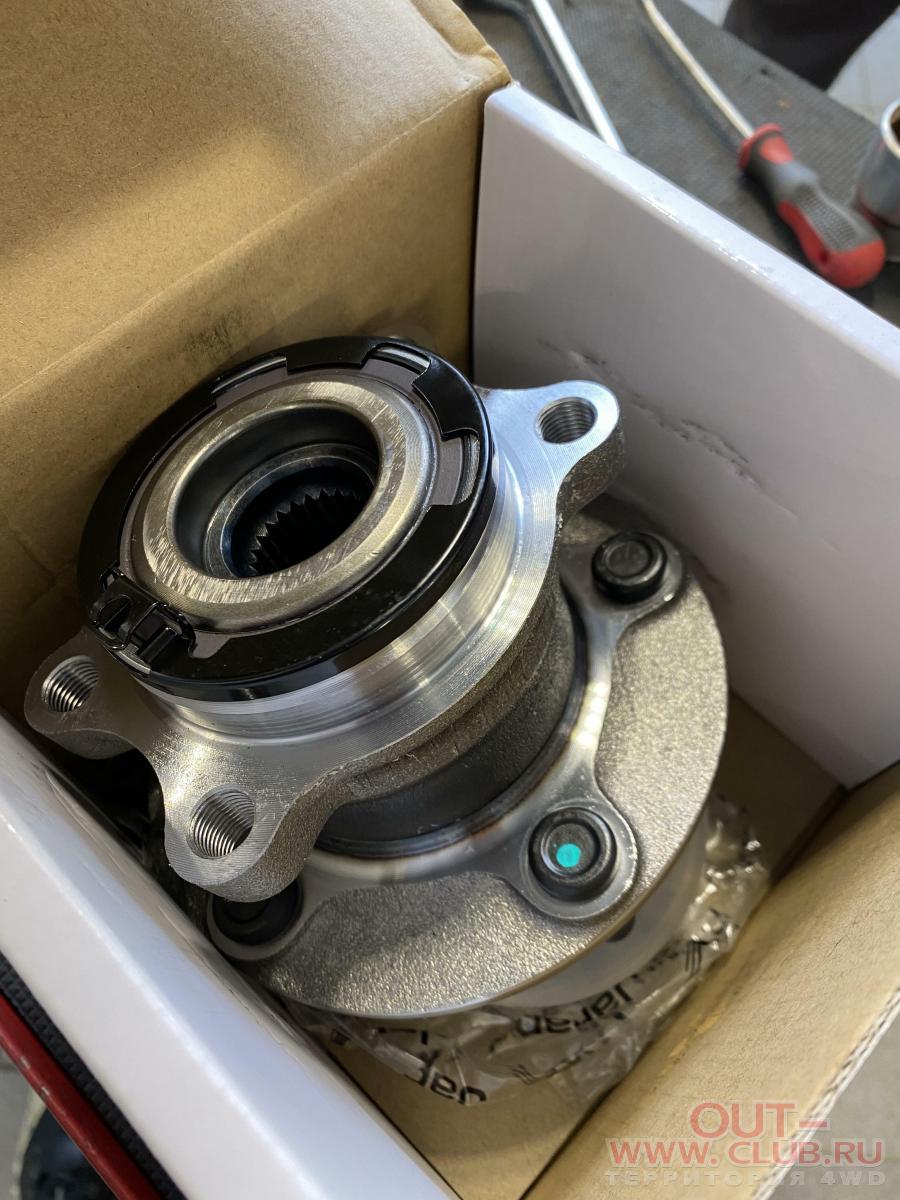

KiloOut 02.03.2025 14:16
Re: вой со стороны ступичного подшипника
Форумчане привет.
Добавлю для статистики.
Out 2.4 19MY 2019гв, пробег 99000км.
Гул при движении.
диагностика на подъемнике, разгон до 60-80 км/ч, стетоскопом выявлен виновный - задний левый ступичный ( = ступица в сборе ). После замены повторная проверка - тишина.
Ступица LYNX WH1499, 5500, ориг 14000. ну тут выбор очевиден.
На правую сторону, когда ее очередь наступит, попробуем пере прессовать подшипник.
Ездим бодро дальше !
