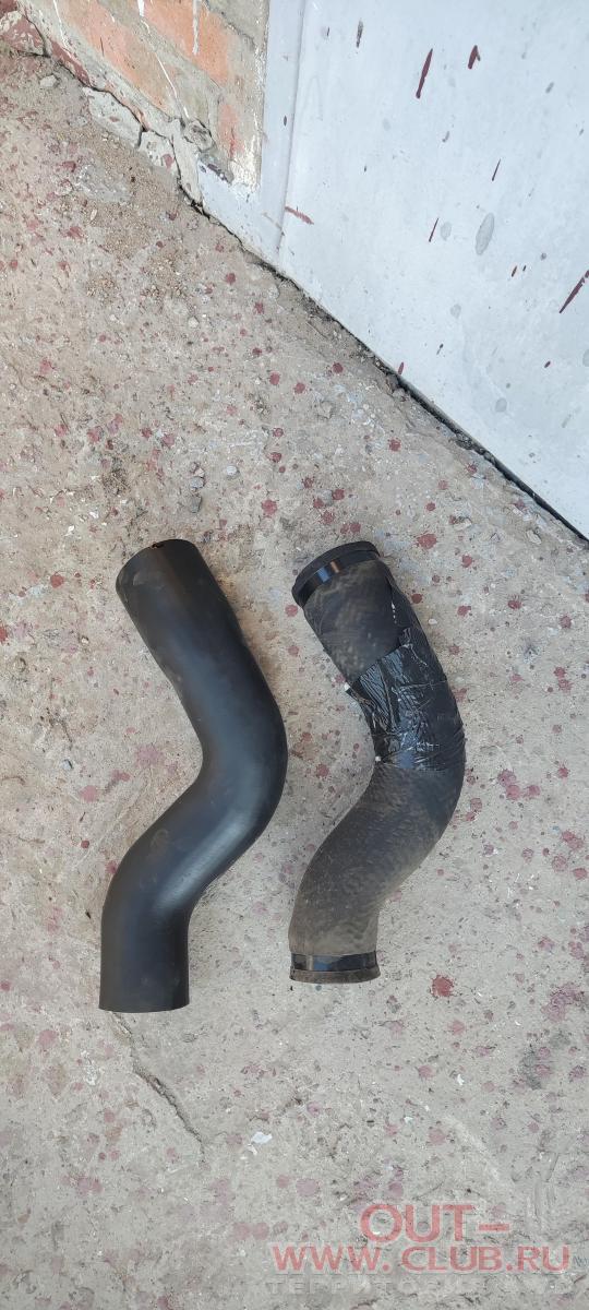

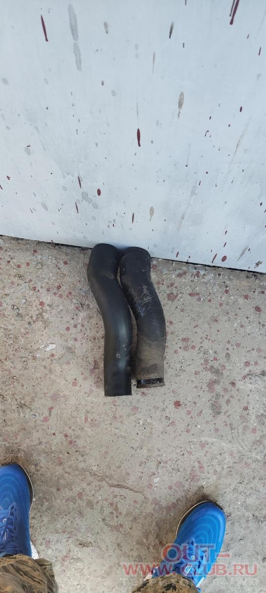

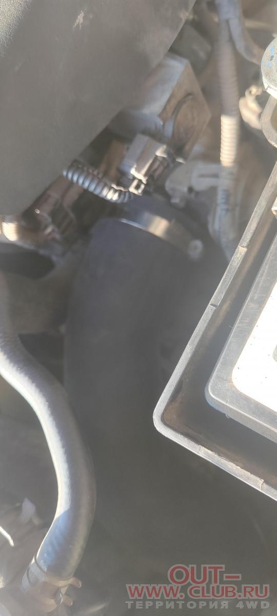

Smileyfox 08.06.2024 07:25
Re: Патрубок интеркулера лопнул
https://out-club.ru/board/imagehosti...72bc3caaba.jpg
https://out-club.ru/board/imagehosti...d05dde6370.jpg
https://out-club.ru/board/imagehosti...bd267f674a.jpg
Поменял на китайца.
Он чуть длиннее, но это не проблема, по интеркулеру чуть дальше одел, хомут по выточке как положено.
В помощь полезно головку на 10 с удлинителем, хомуты затягивать.
Заматывать скотчем - бесполезно, от масляного тумана весь клей в сопли превратился и скотч по сути ничего не держал, если заматывать до приезда нового патрубка то герметик маслостойкий силиконовый и бинт, слоями с промазкой, все остальное туфта.
