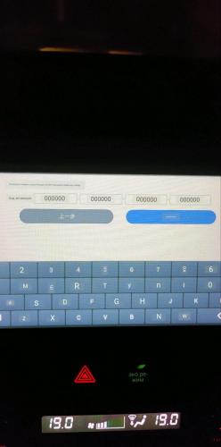

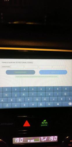

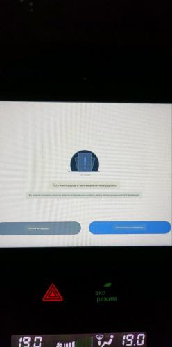

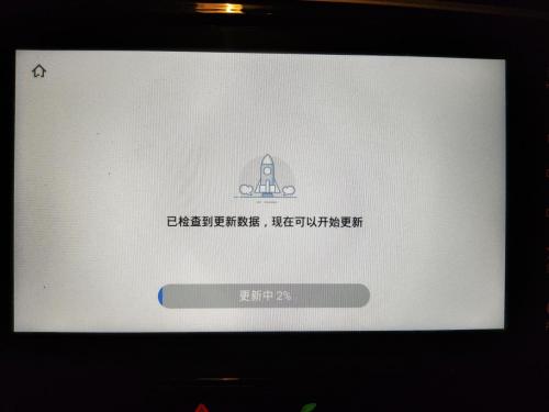

dimqo 03.08.2024 23:24
Re: Купил новый Outlander III 2022из ОАЭ, Китайской сборки(Другая машина
Сообщение от dimqo (Сообщение 3161270)
Подозреваю, что нужна вся папка "amapauto8" скачанная с нашей магнитолы с работающим amap
Алексей скинул дамп карт amap - загрузка прошла успешно (минут 40). Но после загрузки приложение теперь требует активацию по номеру устройства похоже. Указан китайский номер телефона, по которому можно запросить ее. На сайте amap не нашел email, куда можно было бы написать запрос активации, там только регистрация по китайской сим.
