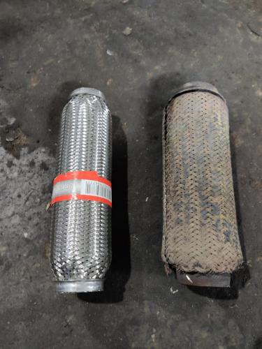

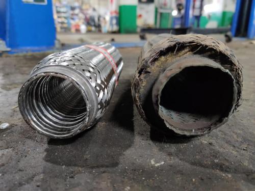

dvz 07.06.2020 14:03
Re: Outlander. Гофры BOSAL выхлопной системы
Bosal vs оригинал. Оригиналу 190т.
https://out-club.ru/board/imagehosti...4680b77da2.jpghttps://out-club.ru/board/imagehosti...d082ba3da8.jpg
