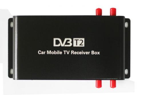

DVB-T2 DVB-T MPEG4 Digital TV Box 4 Seg Support 180-200KM/H Speed Driving Digital Car TV Tuner HD 1080P TV Receiver
https://out-club.ru/board/imagehosti...1d8254cd47.jpg

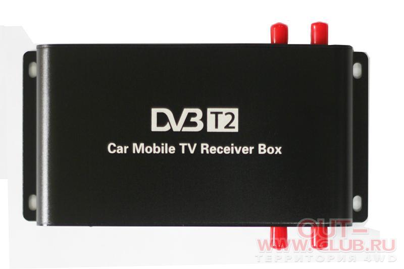

Вложений: 1
Сообщение от Jero (Сообщение 2616555)
Похоже эта приблуда больше не продаётся,да и далеко очень.В Москве бы продавалась...
У меня лежит такая штука без дела, называется TV-KIT MTV 320.
Если кому интересно, пишите.
