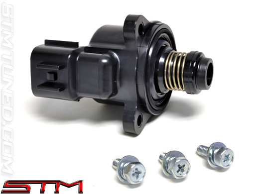

Ну я говорил за тот элемент, что обведен красным кружком на картинке. Я так понимаю, что весь этот элемент- 07703. А где тогда этот датчик? :)
Вот тут парень меняет: https://out-club.ru/board/showthread...EE%F1%F2%EE%E9
У него с салазками. а у меня пружина вместо пластмассового кожуха. У меня такой:
http://www.streettunedmotorsports.co...r_1450a069.jpg
