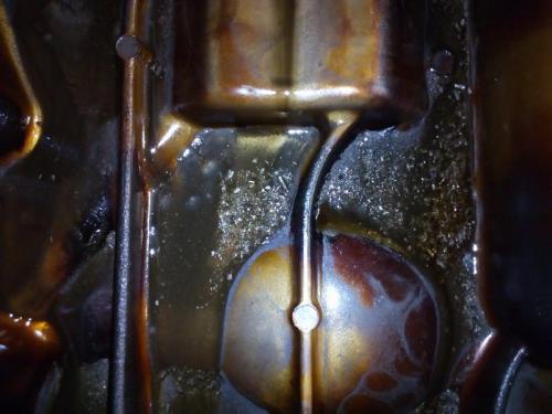

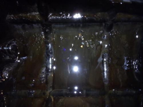

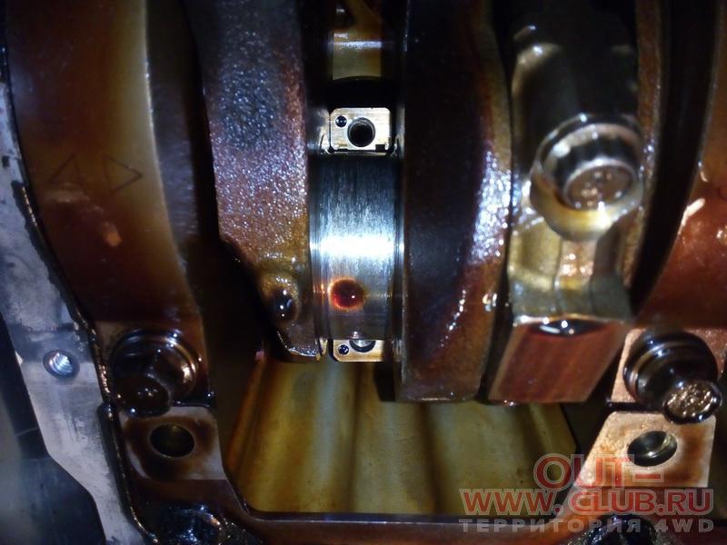

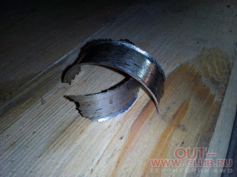

наконец дошли руки, снал маленький поддон а там стружка, снял большой а там 6-й шатун болтается на колене-провернуло вкладыши
здравствуй контракт(
https://out-club.ru/board/imagehosti...ba453bab7d.jpghttps://out-club.ru/board/imagehosti...c5c6d3e941.jpg
https://out-club.ru/board/imagehosti...10bb9e5dd5.jpg
https://out-club.ru/board/imagehosti...11c277ea03.jpg

это такой снимок плохой или ликви моли - говно? я про картинку с поддоном
BLOCK СЕРВИС 04.06.2017 23:45
Re: Стук в двигателе 3.0.
А с каких пор, упаковщик самого дешёвого материала, с раскрученным именем, стал торговать хорошим материалом? ;)
