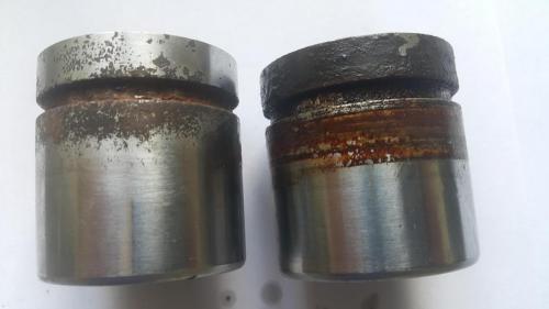

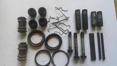

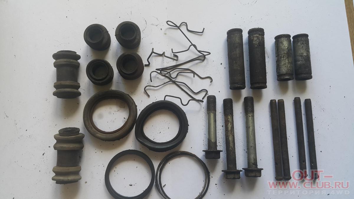

В общем, заменил все, кроме корпуса (он очень дорого стоит). Работы провел у ОД, а детали купил через Интернет. Хотел оставить старые поршни, но вскрытие показало, что на них образовались "раковины". Их купил у ОД, но не оригинальные, всего по 900 руб./шт. - не дорого совсем.
Это старые поршни:https://out-club.ru/board/imagehosti...1922ff2d12.jpg
Это замена:https://out-club.ru/board/imagehosti...5afb4ba685.jpg
https://out-club.ru/board/imagehosti...fe84458726.jpg
