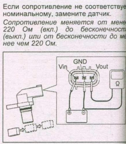

Датчик Холла (ДПКВ, ДПРВ, датчики АБС) можно проверить подобным образом:
https://out-club.ru/board/imagehosti...4c0d70345c.jpg
P.S. Распиновка у датчиков РАЗНАЯ!
P.P.S. проводить под датчиком надо металлическим предметом на очень близком расстоянии - около 1мм.
kovaleno83 28.07.2017 06:44
Re: Не заводится.Помогите разобраться!!!
Благодарю.буду разбираться в схеме.
