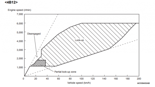

вот такой интересный график. Как бы мы интенсивно не жали газ есть зона где усилия двигателя буду ограничиваться до определенной скорости, либо передаваться частично те постепенно. Здесь видно что момент двигателя с оборотами выше примерно 1200 обм не влияет на разгон на скорости ниже 15 кмч. и частично влияет на скорости выше 15
https://out-club.ru/board/imagehosti...5a364b5eb5.png

1) Есть график — Зона блокировки гидротрансформатора При наборе скорост за 2-3 метра как сильно ни дави на газ гидротрансформатор усилие не передаст полностью. В режиме L произойдет чуть повеселее. www.drive2.ru/l/486575128050664433/
на графике скорость/обороты, момент совсем не видно, только скорость и обороты
