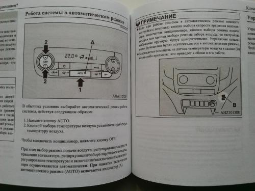

Тай 01.04.2018 13:27
Re: Штатный отопитель салона нового Паджеро Спорт
Сообщение от sem0277 (Сообщение 2677108)
Читал в том то и дело. Тыкал. Понять алгоритм работы не могу.
https://out-club.ru/board/imagehosti...5b855b4f7b.jpg
sem0277 02.04.2018 18:41
Сообщение от Тай (Сообщение 2677114)
Привет. Я не могу понять вот что. При вулючении в авто режиме индикация показывает направление воздуха в ноги. Кратковременно может включить обдув ног и лобового стекла. Сейчас на улице +3 и пока обдува ног достаточно. Но летом хочется что бы поток воздуха юыл не только на ного, но и на лицо, лобовое секло и т.п. Но когда я в режиме авто перевожу на обдув лрюового стекла, то авторежим (как и в инструкции) отключается. Перед ус ановкой авторежима, обдув установлен на ного и лобовое стекло. При переходе в авторежим, обдув только в ноги.
RSM 36 02.04.2018 18:50
@sem0277, Когда, Вы включаете кнопку АВТО, у вас климат автоматически выбирает куда дуть.
После этого нажимая на кнопка MODE, выбираешь, куда ты хочешь направить воздух. На АВТо больше нажимать не надо, иначе он вернет в предыдущее положение.
Далее климат в автоматическом режиме будет корректировать напор воздуха.
