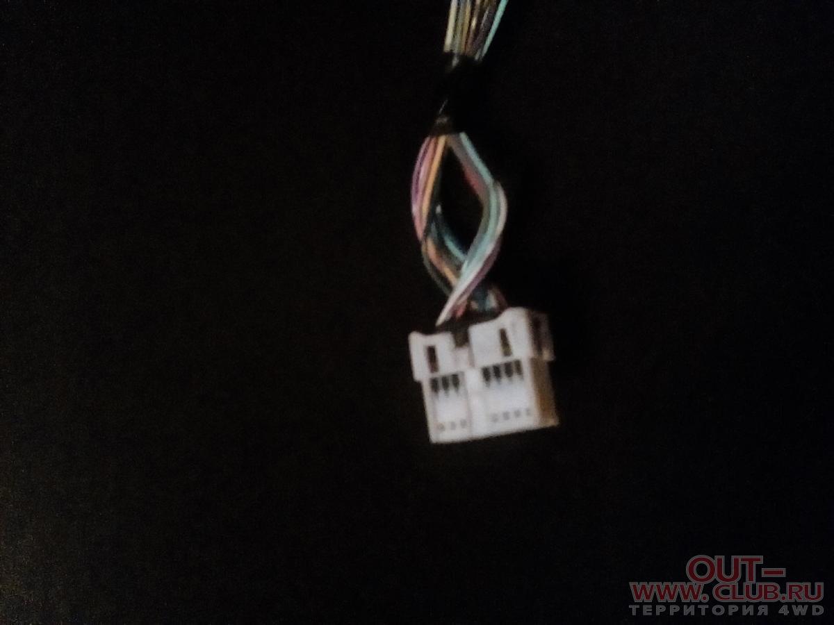

Сломал фишку разъема С-312
Что делать, неудачно в очередной раз разобрал фишку к разъему С-312, есть ли у этих разъемов свои номера? как можно подобрать? на разборах предлагают купить всю косу за невменяемые деньги...
сорри если было, поиском не нашел ничего
Potable 13.11.2017 22:10
Re: Сломал фишку разъема С-312
Сообщение от stobaksoff (Сообщение 2626155)
Склеить попробовать. Не понятно, что именно сломалось: защелка, ламель(контакт) или разъем развалился пополам?
BLOCK СЕРВИС 14.11.2017 06:58
Сделайте фото сломанного разъема.
stobaksoff 14.11.2017 09:00
внутреннею часть сломал, теперь она не держится в корпусе фишки. Черная защелка лопнула и провода не держаться в ней
YesYes 14.11.2017 11:42
Сообщение от stobaksoff (Сообщение 2626335)
Залить клеем момент, тот что гель, со стороны проводов. Будет держать.
Лазить туда все равно не особо надо.
Или искать фишку в сборе.
stobaksoff 14.11.2017 16:06
клеем это крайний вариант, надо понять как отдельно фишку прикупить, разъемы наверняка по какому-то стандарту сделаны
YesYes 14.11.2017 17:04
Сообщение от stobaksoff (Сообщение 2626447)
е-бэй или на разборке
Megatron_spb 14.11.2017 17:34
Номера разъёмов есть, но заказать и купить их не реально.
Парт-Номер смотрите внизу схемы, под картинкой распиновки.

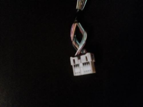

Семен94 16.11.2017 20:19
К чему так огорчаться !?
Есть так деталька лишняя. Если надо, то могу и отправить ...
https://out-club.ru/board/imagehosti...69a2d5c113.jpg
stobaksoff 24.11.2017 18:47
@Семен94, спасибо уговорил местных разборщиков отрезали за 300 рублей)
Семен94 25.11.2017 02:24
@stobaksoff, Молодец !
