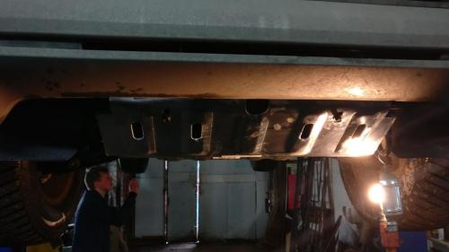

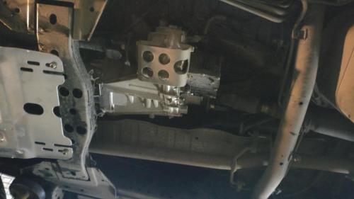

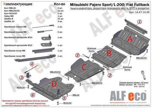

Установил защиту AlFeco алюминий 4 мм,
номер защищаемая часть масса цена, тр
ALF.14.47AL4 радиатор+картер 6
ALF.14.48AL4 КПП 4.4
Встала легко, за 30 минут.
По длине это соответствует штатной защите радиатора + штатная пластиковая защита от брызг.
Четвертый лист, защиту раздатки ALF.14.49AL4 за 11.3 тр, ставить не стал, тк:
1. дорого
2. раздатка имеет свою штатную защиту из 3 мм стали (см фото),
3. крепление ALF.14.49AL4 сзади висит на самодельной поперечине.
