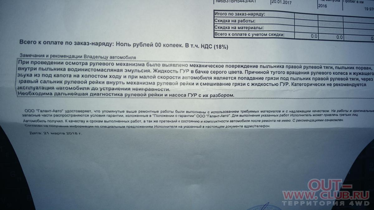

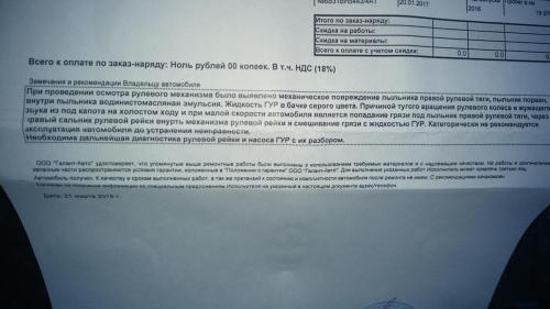

Ну вот, что произошло. Нашли механическое повреждение пыльника (тупо порван) в следствии чего вся эта неисправность. ОД отказался по гарантии ремонтировать. В первый раз такая же хрень была и пыльник тоже порван и ничего заменили, а сейчас заднюю врубили. Короче пыльники самое слабое место у спорта рвутся как презервативы.
https://out-club.ru/board/imagehosti...21a5705eb8.jpg

там пыльник как будто пластиковый, руками щупал

Обычно, когда рвётся пыльник, то пыль налипает на шток и за полгода изнашивается сальник на штоке. Рейка начинает течь через сальник.
Логика дилера, что пыль и вода через сальник попала в жидкость ГУР, мне не понятна. Давление в рейке несколько атмосфер, жидкость должна течь только наружу.

Ну, что друзья. Да начнется "война" с ОД. Вот кстати фото пыльника который "порван". https://out-club.ru/board/imagehosti...8bc5f0a161.jpghttps://out-club.ru/board/imagehosti...38efd9d38f.jpg
