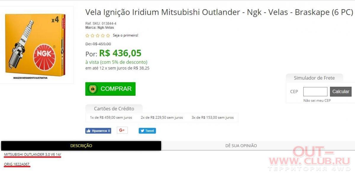

StewieNN 15.04.2018 14:22
Re: Свечи Outlander 2013 (V6, 230 л.с.)
https://out-club.ru/board/imagehosti...3d3142f093.jpg
А вот эти никто не пробовал?
rw1204 15.04.2018 17:39
Всем привет
Свечи на наших 3.0 литрах, дорогая штука,менял уже 1 раз, поставил оригинал, без нареканий, предстоит менять 2 раз, пробег 180т будет, оставлю оригинал.
