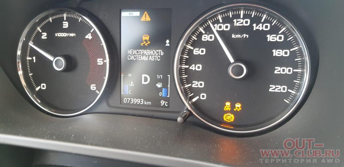

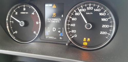

сегодня, возвращаясь из Карелии по трассе "Сортавала" прилетелоhttps://out-club.ru/board/imagehosti...4951fb2311.jpg
после остановки и повторного запуска двигателя, ошибка исчезла, машина дизель 2018 года
шел на круизе 120 км/ч

В тот момент в разъеме не торчал elm адаптор?

торчал

Высока вероятность, что он в кан-шину лишку отправил информации.

Собственно проблема известная. Со многими адаптерами такое бывает

Вот жаль поздно наткнулся на эту информацию, хотя тоже сам пришел к такому выводу. 06.05.22 при поездке на дачу и обратно (50 км в один конец) в общей сложности 7 раз вылетала ошибка ABS и ASTC. Каждый раз останавливался, глушил двигатель и ошибка на время пропадала. Методом тыка решил вытащить ELM адаптер. Два дня затем ездил по тому же маршруту. Ошибок нет. Так что похоже что проблема в адаптере.

Да, серят они в кан шину, а она у нас нежная) вот профессиональный есть у меня адаптер он вообще спокойный, а эти китайцы на левых микросхемах все такие.
