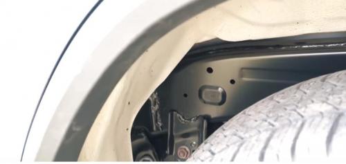

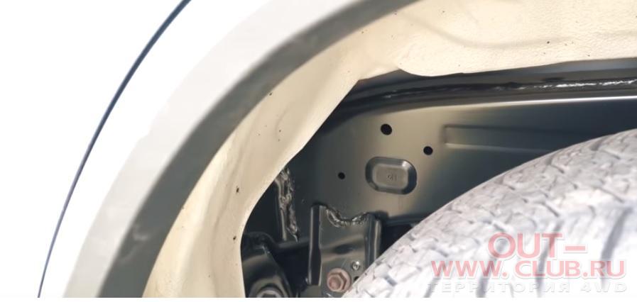

Вечная дилемма, глушить ли большие отверстия в раме? в 150 свежих прадиках идут заглушки больших отверстий в раме с завода.
Кто-нибудь делал на спорте заглушки (что бы снег и грязь в них не летела) в отверстия в раме в районе колес? или только хуже будет?

кстати на фортунере есть заглушки больших дыр
https://out-club.ru/board/imagehosti...d818708b6d.jpg

kay42 16.06.2018 18:11
Re: Отверстия в раме(глушить или нет)
сегодня облазил раму и понял что в дыры с внутренней стороны то же грязь летит. так что думаю заглушки со стороны колеса картину не исправят. придется периодически промывать раму изнутри
