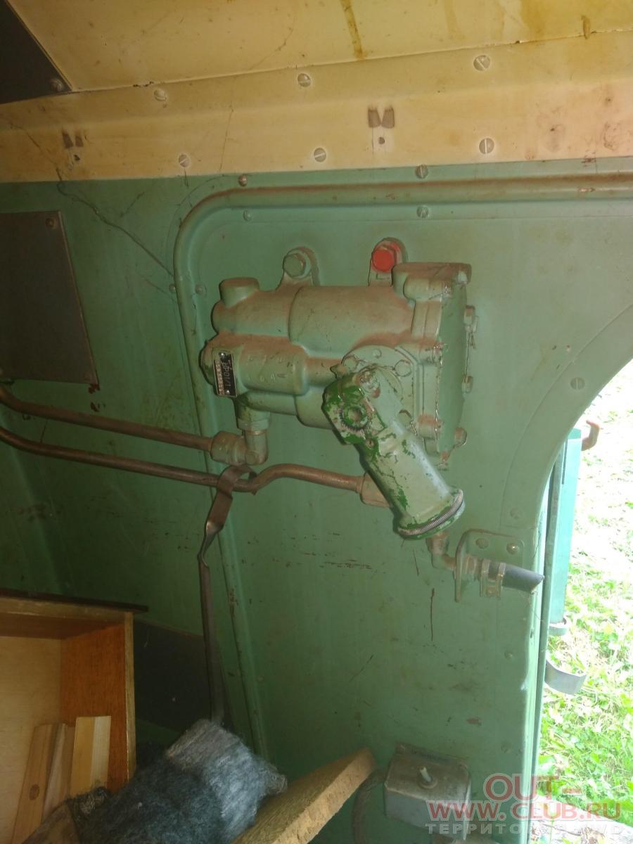

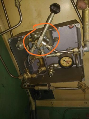

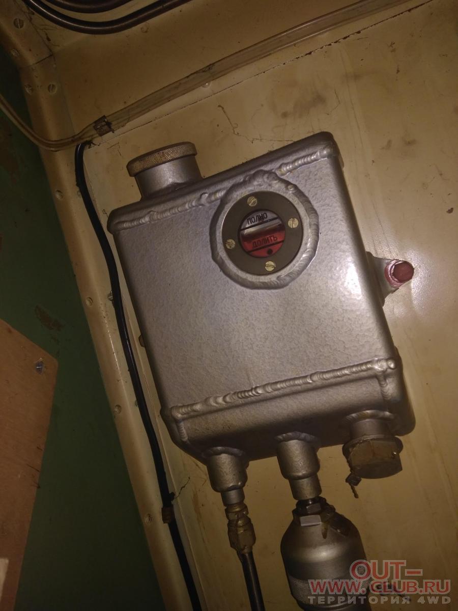

Имею на участке военный списанный кунг с гидравлической дверью, которая открывается от давления в системе от вращения ручки, в системе залита какая-то красная жидкость. Раньше, лет 20 назад система работала, сейчас при поднятия давления от ручки происходит шипение и дверь горизонтально не поднимается. Если кто разбирается, подскажите в чем может быть дело? Может жидкости мало в резервуаре? Хотя показывает норму, но при накачке жидкость уходит и обратно возвращается. Прикрепляю фото.

Шипит где обвел маркером.
И что за жидкость туда заливается? Может тормозная?

Судя по цвету - это АМГ.

Если армейская, красная и ооочччень вонючая, то больше похожа на БСК :secret:
Поиском находится на раз. А проще через прапоров, заодно и уточнить, что там залито :)

Перебрал весь узел что на фото, думал поможет, ан нет, не помогло, все равно шипит в системе при накачке давления 1,5 и поднимать дверь не хочет. Если кто шарит в этих делах подскажите, может есть смысл напрямую соединить без всяких там переключателей? И что еще можно попробовать?

Как и писАли ранее, житкость похоже на БСК. Очень едкая и противная вещь, разъедает резинки (манжеты), да и давно видимо это всё работало... Раз шипит, значит утечка где-то. Нужно менять по идее все резинки, и снова покачивать систему.

Шипит значит манжеты перепускают. Или скорее всего клапан.Под клапан что то попало или просто ржавчина(маловероятно). Слей жидкость и залей обычную веретенку. Лучше перед этим систему промыть и продуть от посторонних предметов(Если будет разборка).Посмотреть фильтра на гидробаке и также промыть/заменить.
1,5 очка это очень мало. Насос на крану/автовышке давит 250. Но и поднимает правда не дверь. В первую очередь надо смотреть насос.Там где шипит.Он давление не создает.
