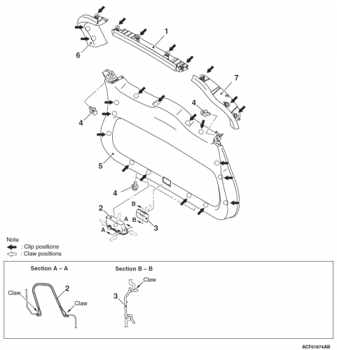

Снять внутр. обшивку.
https://out-club.ru/board/imagehosti...5f855f72f3.png
Накладка крепится изнутри двумя болтиками. Еще 2 клипсы по краям и 2 клипсы ближе к центру. Возможно надо будет отсоединить камеру заднего вида.

Vadim SPB 27.07.2018 18:01
Re: Обшивка двери багажника. Как снять?
Спасибо за схему. Но мне понятнее ничего не стало.((( После того как я вынул два видимых пистона- что надо делать с накладкой? Пытаться ее дергать от двери, смещать ее или что???? Поверьте- руки не из жопы. Но в этом случае можно все сломать, а схема ровным счетом ничего надаёт, крометочек крепления. А какихоткрепить- вот в чем вопрос.))))

Снимается аналогично обшивке дверей. Да первый раз туго, т.к клипс много. Я купил набор пластиковых съемников для обшивок кузова, пластиковых панелей и клипс. Даже с помощью съемника обшивки дверей (загнутый как у гвоздодера) первый раз снимал обшивку передней двери , боялся приложить силу, думал металл погнет. Но ничего снял.
Главное подцепить обшивку (сидит очень плотно) и отсоединить первые две клипсы. Далее подсовываете ладони и постепенно отрываете. Судя по схеме надо начинать с нижних углов. Сначала только снимаете пистоны под номерм 4

На схеме немного неправильно очередность съема нарисована. Снимается очень туго. Сначала нужно вынуть два пистона снизу и обязательно ручку закрывания двери изнутри (номер 2 на схеме) т.к. она крепится к металлу.
Затем нужно снять верхние полудуги, т.к. под ними еще две клипсы. Дуги снимаются вдоль стекла. Очень туго. Они еще сцеплены с основной обшивкой крючками. Затем снимаете клипсы и обшивку.
Накладка прикручена двумя болтами, плюс еще два болта крепят клавишу открывания. Все их открутить. Далее остаются 2 клипсы по краям и одна около камеры. Я их выдавил изнутри.
