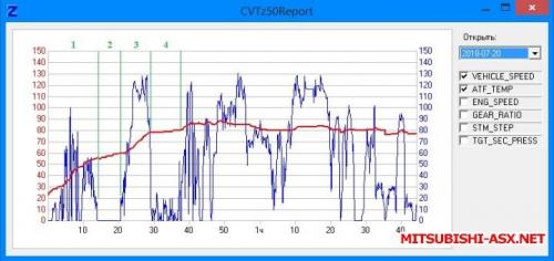

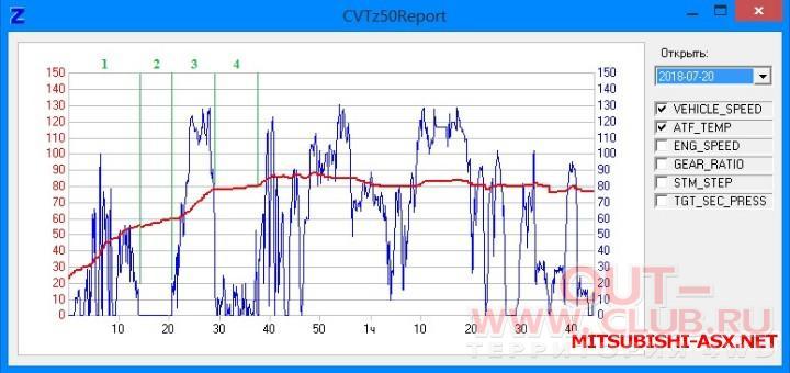

Масло вариатора греется всегда, а именно
участок 1 на графике - движение по городу - масло греется,
2 - стоянка с работающим двигателем - медленно, но греется,
3 - движение по КАД со скоростью 110-120 кмч - быстро греется,
4 - движение в пробке - медленно, но греется.
https://out-club.ru/board/imagehosti...a4d3bedc7f.jpg
Как Вы видите Радиатор - это совсем не панацея!
