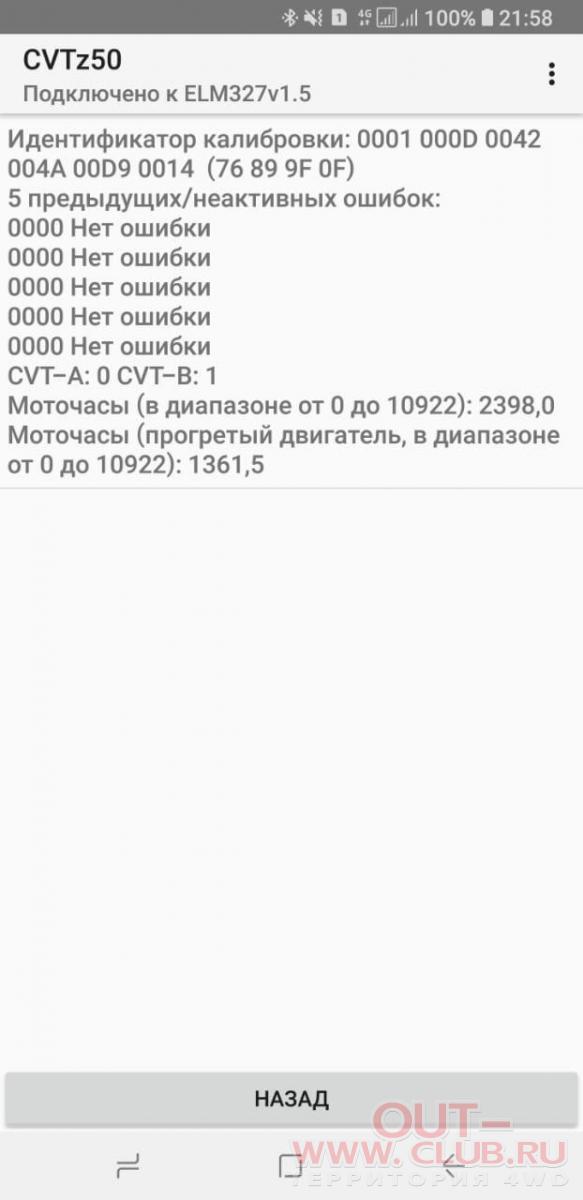

Как я понял можно сделать так
Нужно счетчик средней скорости поставить в режим ручного сброса.
И тогда делить пробег на среднюю скорость.
Еще в CVTz50 есть моточасы - только там точность нужно учитывать
https://out-club.ru/board/imagehosti...4aa187c1d.jpeg

Сообщение от myname (Сообщение 2737049)
Уточним что это не в программе CVTz50 "моточасы", а цифра снята с ЭБУ CVT автомобиля.
Прога имеет выраженные плюсы (например сбрасывает счетчик деградации) и минусы (выбор параметров довольно странен, с учетом того что их много, но это предпочтение автора проги).
Теперь о "моточасах". Там две цифры. Одна - считает все десятиминутные интервалы после включения зажигания, кроме первого. Другая - считает все десятиминутные интервалы и плюсует все пуски. Отняв от второй первую получим количество пусков. Напомню, что первая цифра считает после включения зажигания, даже если не завел двигатель. Чистых моточасов нет.
