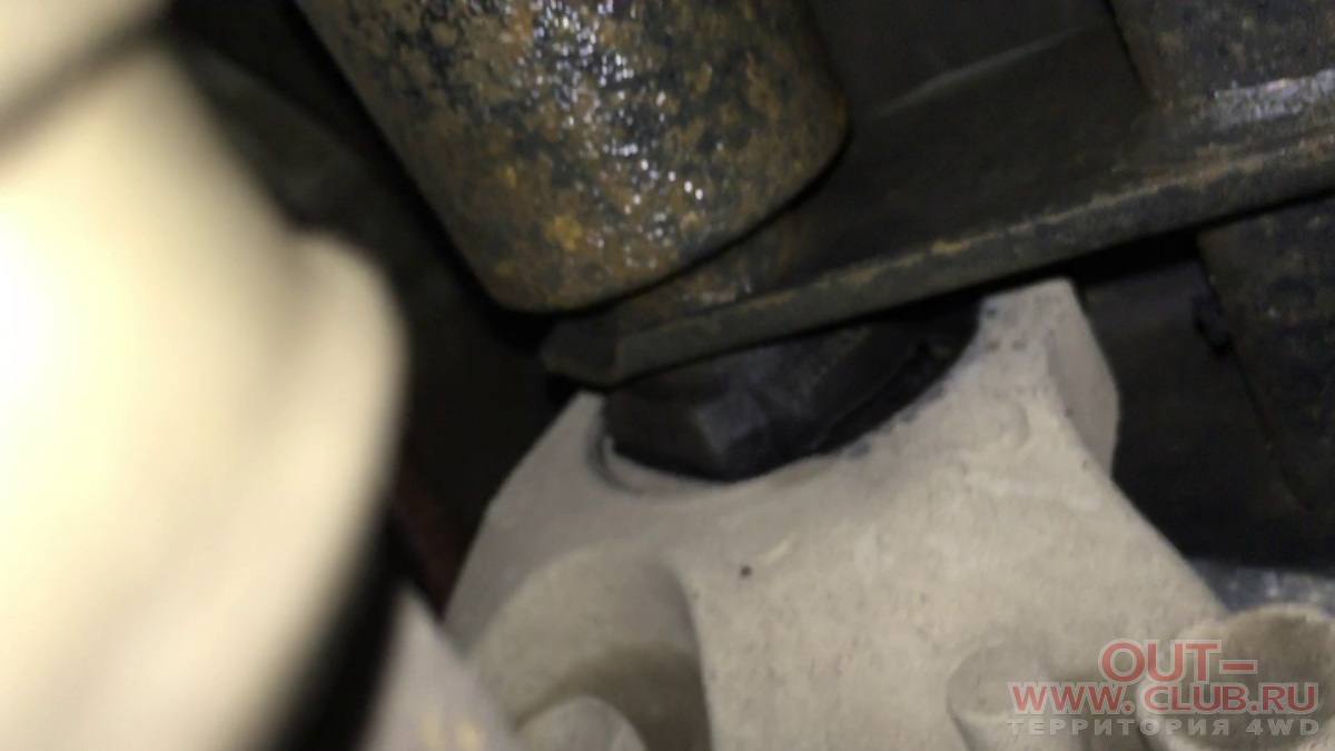

нашёл причину в подушке передней, держит элек.двигатель с редуктором, есть у кого код запчасти девайса, видео не могу выложить
Эдуар 14.01.2019 19:25
Re: толчки на заднем приводе
https://out-club.ru/board/imagehosti...f9c4f2d410.png

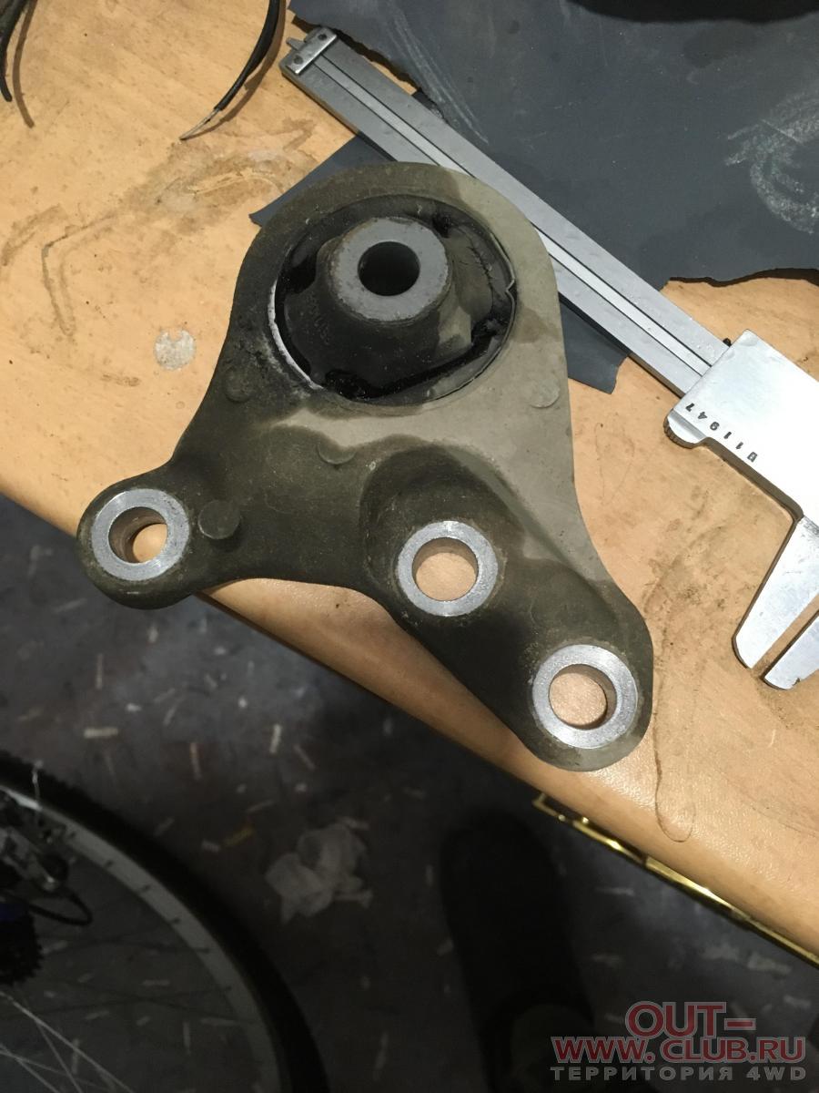

купил оригинал поменял сам за 20 минут, но думою можно перепресовать старый подобрав сальник по размеру, у оригинала резинка мягкая, видимо чтобы не было пенковhttps://out-club.ru/board/imagehosti...cfa35ef273.jpg
рзмеры 55 мм ширина кольца, 42 высота, может у кого есть размеры заменителей саленблоков вдруг пригодится
оригинал у официалов 6200р обошлось со скидкой 3+года, а так 8000р стоит кусок железа

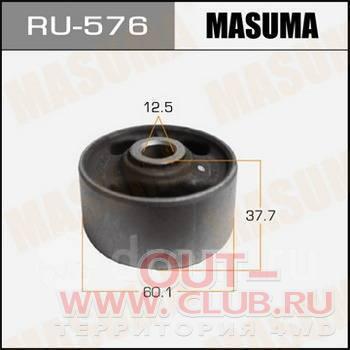

https://out-club.ru/board/imagehosti...74931d1ce3.jpg
Добавлено через 21 секунду
этот не подойдёт
Добавлено через 45 секунд
https://out-club.ru/board/imagehosti...dff2b23e45.jpg
этот пойдёт , но высота у него чуть больше
