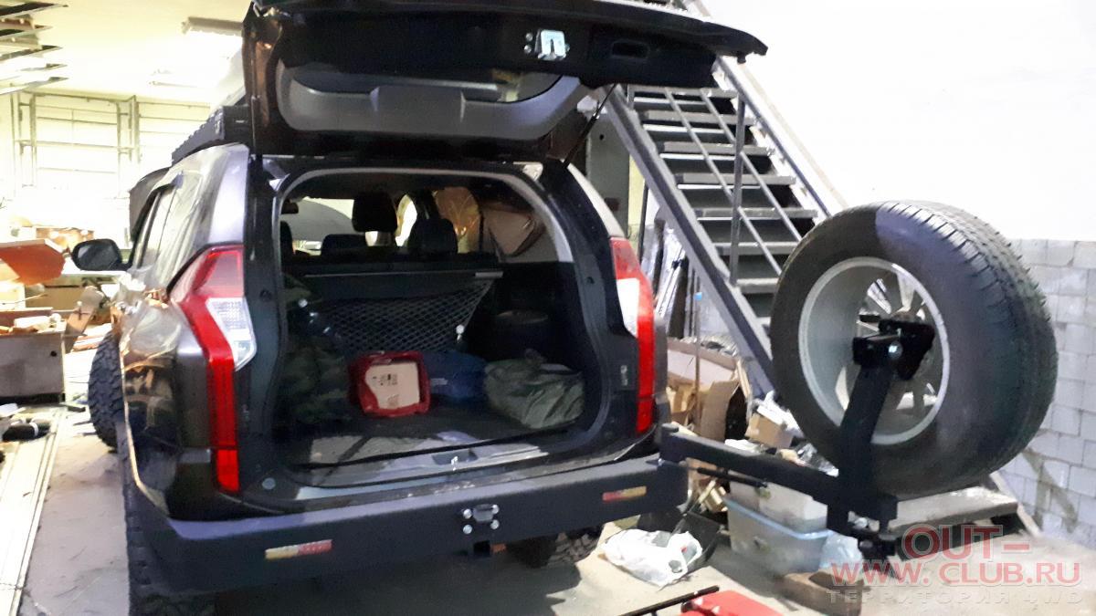

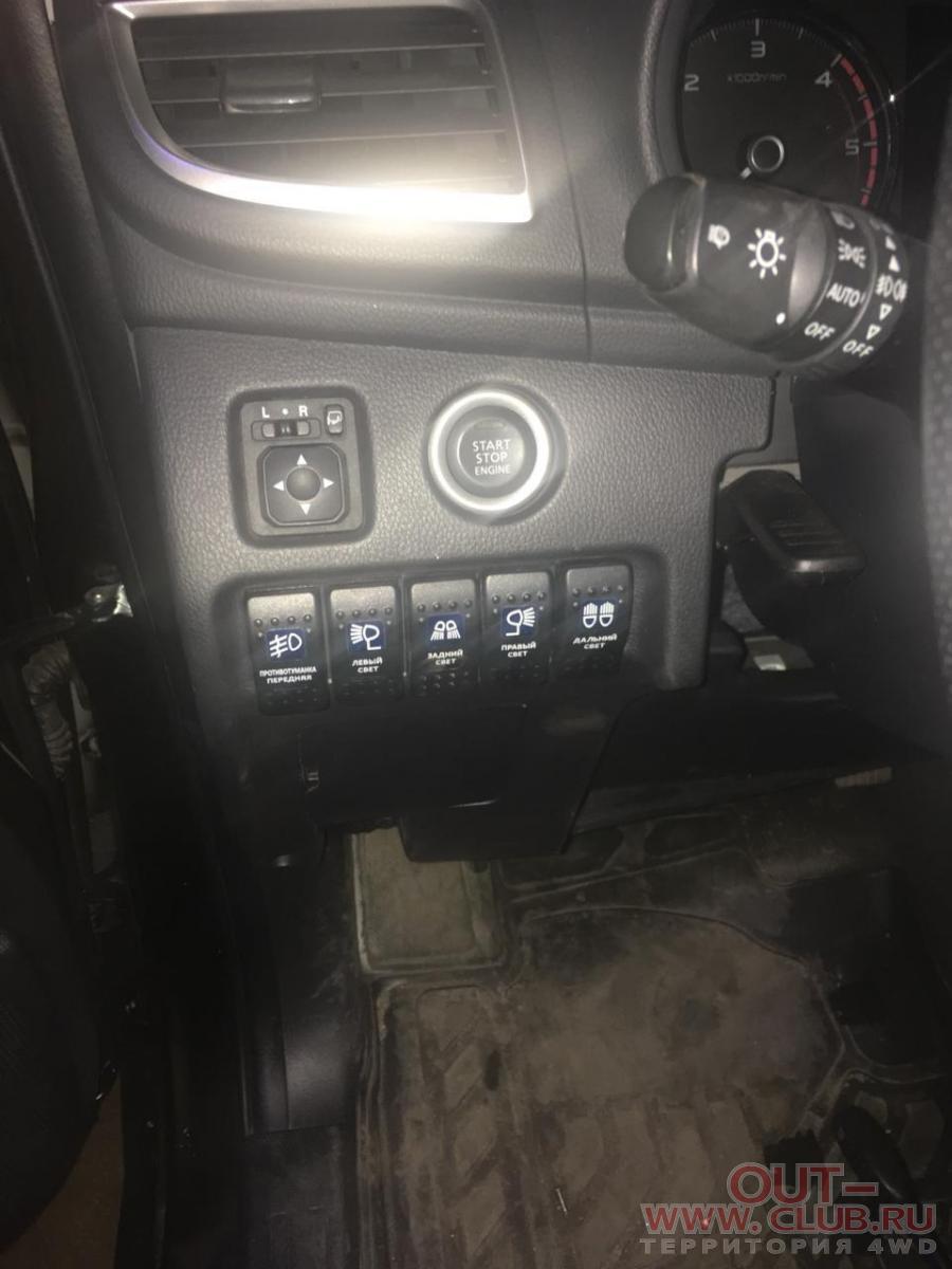

Облегченный обвес, пороги силовые, крепление к раме, лебедка в бампере. Подвеска усиленная плюс 2 дюйма IronMan. Колеса 275 70 r 18 вылет 10 это ровно 33 дюйма. Заглушка егр, вырезан угольник с корнями, вместо него прямоток. Прошивка адакт 100.500. Дизель. Поехал!

Дальше в планах проставки под стойки, после обвеса он присел, завтра определюсь какие максимальные можно впялить без вреда для приводов. Полная покраска в Line X, и установка вебасто (зимой лучше догревать двигатель, а то на ходу в минус 37 почти не грелся), шноркель и расширители колесных арок пока не нашел. Прям беда какая-то.

Обвес на заказ делался?
Сколько получилось по деньгам?
BegemotikJora 24.09.2018 09:54
Re: Подготовка Спорта для покатушек.
https://stc-russia.ru/
Они полностью сами все разработали и изготовили. По деньгам получилось дешевле РИФа (смотрел аналоги мпс2), все зависит от покрытия, я сразу заказал Line X, можно порошковым способом, и т.д. Ждал долго, но получил скидку неплохую, теперь у них есть все чертежи по местам креплений, смогут изготовить и такой же и чуть другой по внешнему виду. Самое главное что получилось не толко дешевле РИФа, но и по весу процентов на 40 легче.

На сколько конструкция утяжелила авто? не считали по весу?

бампер перед 22 , лебедка 20 (кевлар), пороги 20, багажник 15+бокс 7, калитка и бампер 25 плюс колесо с диском 35 итого примерно 150 кг вкруг
BegemotikJora 24.09.2018 11:29
Да и расход в гору из-за всей этой чепухи. 14,5 по компу

@BegemotikJora, Расход в гору из-за колёс, в основном ... 150 кг - это эквивалент + 2 пассажиров
