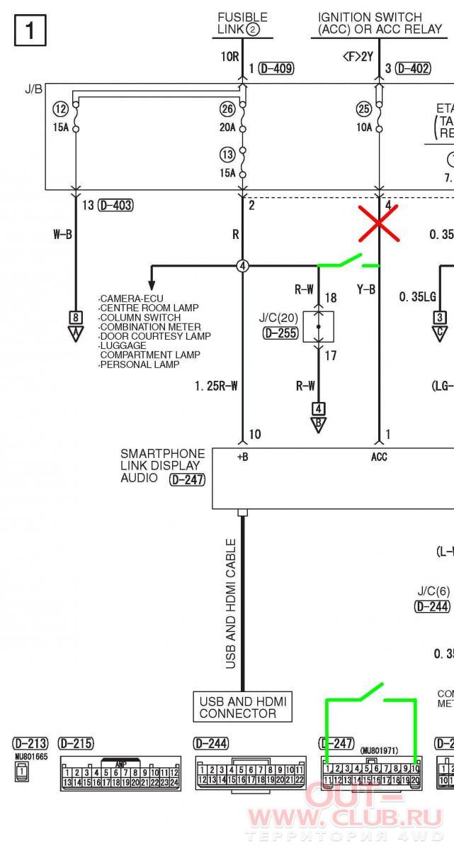

Мачор 12.01.2019 19:56
Re: Остановка двигателя кнопкой без выключения мультимедии
Сообщение от ВасилийСтарый (Сообщение 2763182)
как, что и сколько раз нажимать, чтобы мультимедия не выключалась после стопа двигателя
я думаю, что надо нажать с щелчком один раз "Включить" на кнопку с фиксацией или тумблер, которую(ый) необходимо установить вместо реле ACC (после предохранителя №25 на 10А) для постоянной подачи питания на вход ACC балалайки:thinking:

Главврач 12.01.2019 19:59
Сообщение от Мачор (Сообщение 2763228)
Слишком круто :good: действительно, проще в режиме N заглушить :):):)

Мачор 12.01.2019 20:37
Сообщение от Главврач (Сообщение 2763242)
я без задней мысли
но вообще для экспедиционной машины был бы не лишним режим "Стоянка", в котором, и розетки, и мультимедийка работали бы без таймера отключения, а по контролю напряжения аккумулятора. Надо будет весной поэкспериментировать с реле ACC:basketball:
