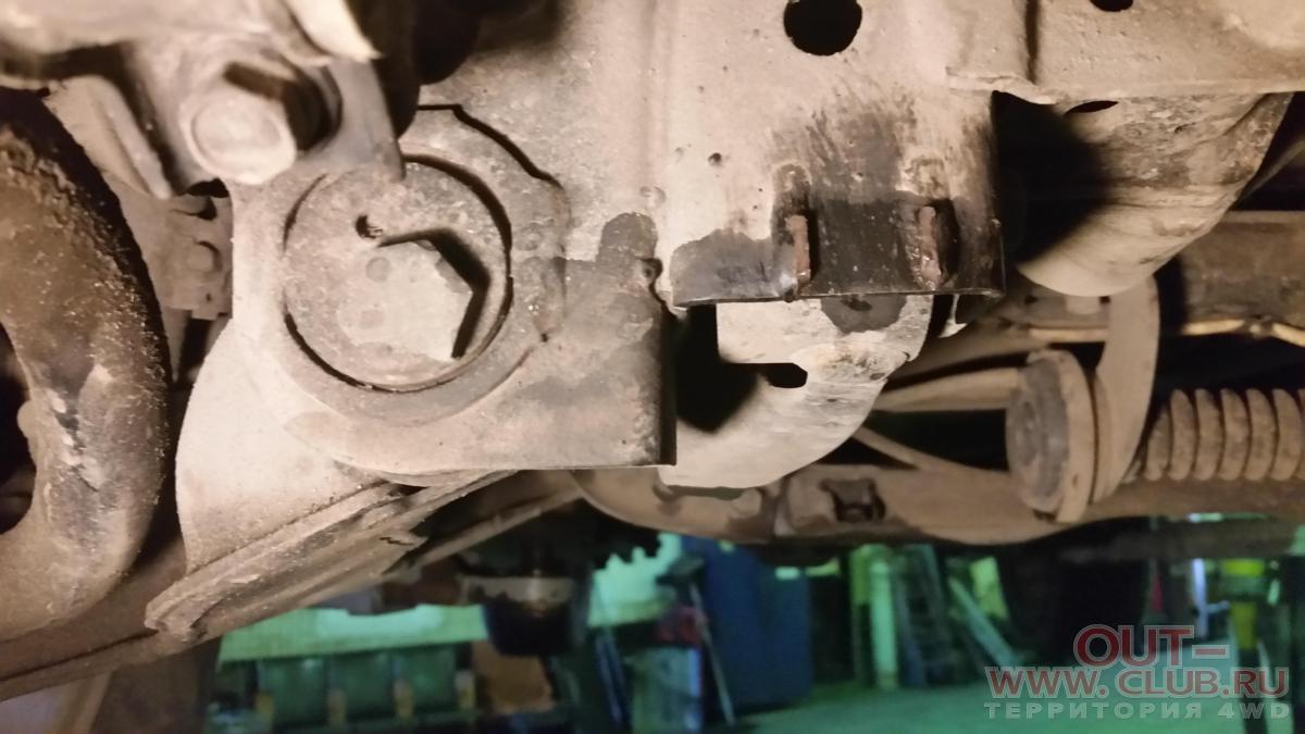

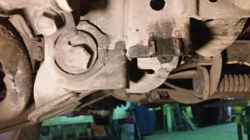

Почти год, покупка май 2018. Лето сухое и жаркое, дождей минимум.НО! В ноябре на крышке багажника обнаруживается вздутие краски и рыжик. Далее, в марте после мойки нахожу россыпь таких же на капоте. Зимой практически не езжу, 1200 км пробегу всего за 4 мес. И, на 1 ТО при снятии защиты , обнаруживается облом уха крепления защиты. Грязевые ванны не принимаю, да и вообще в оффроуд жопы не лезу.
Жду решения по поводу перекраски капота и 5 двери. На облом крепления защиты дилер категорически ссылается что сам виноват. На днях познакомился с человеком, у него мпс купленный в ноябре 18, на то-1 говорит обнаружен облом крепления защиты, вердикт дилера - болезнь, ремонт за ваш счет , приварили за 3700р.
Машина нравится, но за год владения при том что бережно отношусь , рыжики и облом крепления защиты, ну это такое.... До этого астра J опель, и по пойме ползал на ней, и крутил постоянно турбо мутор. за 6 лет вложено в мелкие поломки тысяч 25 рюблей.
Если у кого были проблемы с креплением защиты, как решали проблему?

Поищите я писал, сам искал по спорту 2, отличий то нет, с него болезнь. На драйве в том числе.
Я приварил уголки хорошие, вместо первых 4(первый и второй лист) плюс дополнительные третий по середки, и где нет возможности стянул листы меж собой. Гайки с обратной стороны высокие приварил.
При очередной замене масла сфоткаю.
Сами видели крепления? Они смешны, ровно на заводскую защиту. И защиту 3мм сталь сами поставьте снимите понять тяжесть. Рама играет.

Благодарю! Зачем конечно так было делать крепления не совсем понятно. На тяжелой авто такие себе сопливые ушки. Во всех авто что были до МПС, все защиты крепились в подрамник. В чем проблема сделать так же.:bad:

сначала ломает слева как у вас на фото

Совершенно согласен тоже переваривал ушко и именно с левой стороны увидел тогда когда сам менял масло в двигателе позвонил дилеру сказали приезжай посмотрим.ну предположил тоже самое сказали бы что где-то в яме попал защитой куда-то Так что приварил посмотрим что дальше будет...

На моем тоже отломалось крепление (правое). Защитой не упирался и не цеплял. Приварил в стороннем сервисе за 400р. На всякий случай проварил и левое.https://out-club.ru/board/imagehosti...0b7ba77593.jpg
