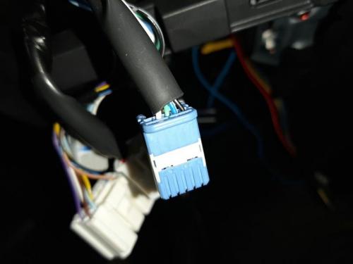

Andrey DZR 20.11.2019 08:25
Re: Подсветка кнопок на панели
Сам отвечу на свой вопрос, может кому и пригодиться.) Нашёл проводок на который подаётся 12В при включении фар. Это зелёненький проводок на кнопках. Я взял 12 В с зелёненького проводка кнопки отключения системы стабилизации. Вот как то так.
https://out-club.ru/board/imagehosti...8ed5afab28.jpg
zxzzxzzxz 20.11.2019 10:37
Сообщение от Andrey DZR (Сообщение 2843269)
Питание Вы нашли. А сама подсветка тех кнопок управления зеркалами там уже есть или мастрячить надо ?
