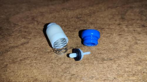

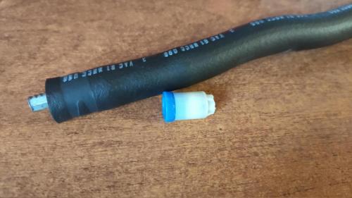

Shurikasan 07.02.2022 13:44
Re: Ошибка "Неисправность тормозной системы"
Зачем с разрезом? снимается за пару секунд шланг. Если загорелась индикация ошибки, достаточно выключить авто, постучать рукой по шлангу с клапаном, и заработает. Ну или выключить авто, сдернуть один конец шланга и поставить на место. Но и можно попробовать утеплить. Но при долгой стоянке утепление в утепление слабо верится. Клапан выглядит так. Видимо или он перекашивается, или приклеивается резинка.
