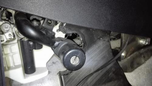

@Temche, привет, земляк. У меня так же было. Причина - врезана противоугонка в рычаг акпп. Прямо через воздуховод!!!
https://out-club.ru/board/imagehosti...19e0d71dfb.jpg
Воздуховоды идут через центральную консоль и поворачивают под сиденья, водителькое и пассажирское соответсвенно

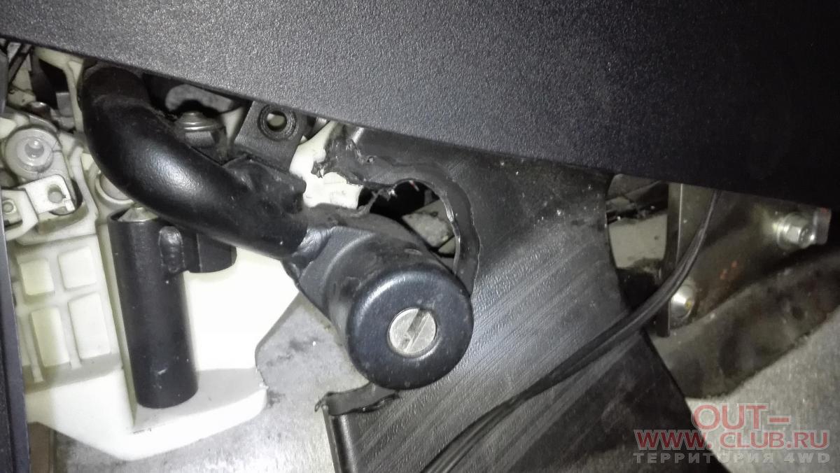

Павел, спасибо! Снял обшивку где противоуганка, а там воздуховод совсем обрезан... :what: https://out-club.ru/board/imagehosti...fcf60f6d3b.jpg
