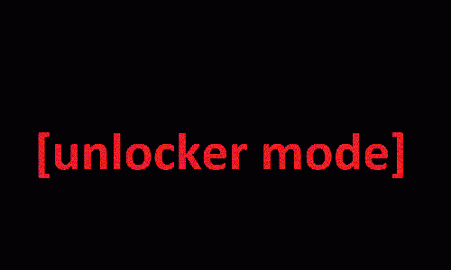

10. Наблюдаем на экране:
Заставка:
Примечание 1: если заставка не отображается, значит ГУ работает в обычном, штатном режиме и разблокировщик SD-карт не загрузился.
Примечание 2: у некоторых камрадов заставка не отображается, однако, анлокер всё же работает.
